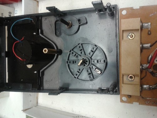

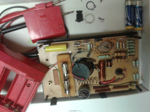

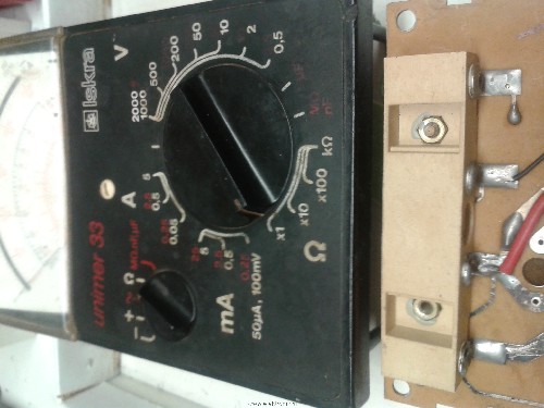

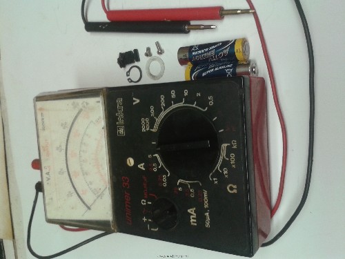

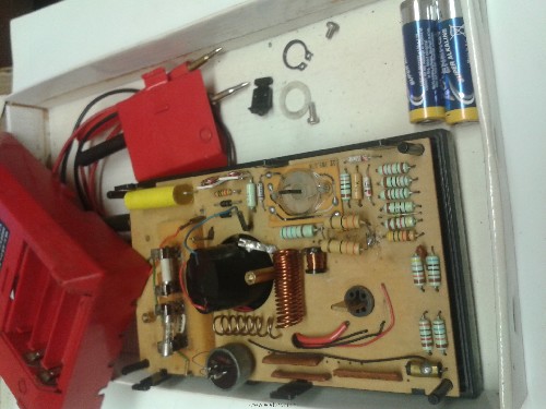

Morda bo to res kaj pomagalo. Mislim, da so vsi deli prisotni, saj jih je prinesel v škatli. Varovalki sta sigurno prekinjeni, največji problem pa se mi zdi razdrt glavni meni = kazalec za področja.

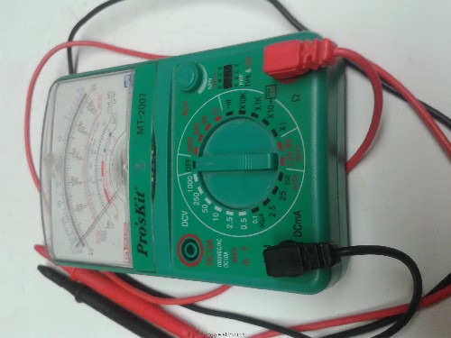

p.s.: Pred kratkim mi je en multimeter (na zadnji sliki) že uspešno popravil neko iz okolice Kranja a sem žal izgubil njegov naslov (morda kdo ve zanj?). Hvala za vašo pomoč. Slavko.

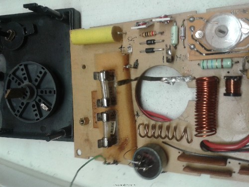

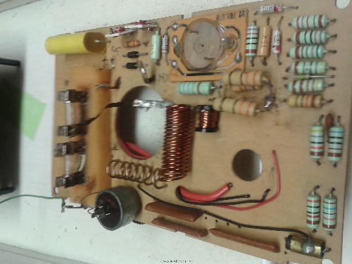

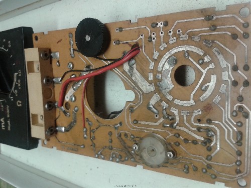

Radovednost mi ne da miru. Zato sem raziskoval še naprej. Ugotovil sem (2 banalni napaki), da na tiskanino ne pride napetost 3V. Najprej sem očistil kontakt minus od baterije, ki je bil sumljivo oksidiran (verjetno je kdaj stekla baterija) in zamenjal zeleno žico od tega kontakta do vezja, ki jo je načel zeleni volk (od zunaj žica ni zgledala poškodovana). Tudi varovalki sem zamenjal z novimi (mehanska napaka, kapice so odstopile od steklene cevke). Opogumil sem se odpreti inštrument še naprej. Odklopil sem napajalni in žici do inštrumenta in previdno odprl vezje. Poslikal sem vsebino (na slikah). Oba preklopnika sem nastavil na področje ohm in poslikal nastavljeno pozicijo za izbiro meritve. Najbolj pa me muči vprašanje kam mora biti prilotan bakren listič, ki je v zraku (viden na sredini 1. in 3. slike)? Če kdo to ve mi naj napiše prosim. Slavko.

Na tej sliki se vidi, da je skurjen kontakt in vezica do upora R-20 = 33 ohm-ov.
Sprašujem ali je možno to še kako popraviti? Razmišljal sem če bi lahko prilepil nov kontakt in vezico z odstranjenim kosom tiskanega vezja, a sam nimam ročnih spretnosti, da bi to naredil. Ali bi morda kdo lahko tako nadomestil zažgano tiskanino? Slavko.
