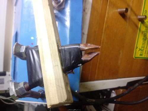

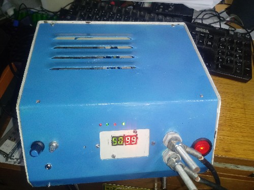

Sem si naredil točkovni varilnik s transformatorjem iz mikrovalovne pečice in takega modula
Sekundar sem naredil z 1.5 ovoja 25mm2 žice, kabli pa so dolgi cca 0.5m. Težava je, ker mi ne uspe zvariti dveh trakov za baterije, kaj šele nikelj trak na baterijo.
Ko merim tok, ko so priklopljene elektrode (zaenkrat začasne narejene z Cu cevjo fi8mm) je max 220A (50ms), če izhodne kontakte sklenem direktno, pride do 330A. Je to premajhen tok? Je mogoče nepravilna oblika elektrode? Če želim povečati ovoje sekundarja, moram zaradi prostora dati 16mm2. Bo to potem še vedno dovolj oz bom s tem povečal izhodni tok (zaradi večje upornosti)?

Meni se zdijo kabli od naprave do elektrod nekam tanki.
Najbolje bi bilo če so kabli od transformatroja neprekinjeni. Iz ohišja jih pelješ preko uvodnic.

od izvora do elektrod morajo biti povezave narejene tako da so čim manjši padci napetosti. (Napetost bi morala biti par voltov cca 3,5 V )
Za vpetje uporabi ECu ( nekaj trši je prav za izdelavo kakšnih nosilcev , za rezkanje in struženje ) . Ti pa uporabljaš pocinkano navojno letev in tu je napaka. Splača se jih posrebrit (Gald Tolmin masovno srebrijo) E=I**2 x R x t
Za gibljive povezave se uporabi kontakte z velikimi kontaknimi površinami npr
https://www.alibaba.com/product-detail/Cold-Pressure-Welding-Braided-Flexible-Connector_62000047381.html
lahko pa improviziraš z (slabše naležne površine )
https://www.conrad.si/ozemljitveni-trak%2c-ploscat-s-tulcem-4571129-lappkabel-vsebina%3a-1-kos-1
Za elektrode se splača uporabit zeleno Tig elektrodo ( električne lasnosti podobne Cu m, ampak više tališče in odpornejše ) .
( pozna se že če je oksidiran Cu (črni ali zeleni oksid ); oksid nastane npr če pozabiš izklopit vodno hlajenje in ti na elektrodah kondenzira zračna vlaga !
