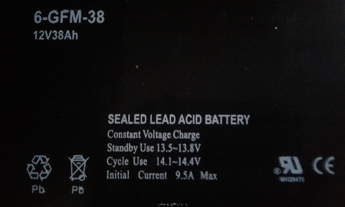

Po dolgem času sem želel uporabljati akumulator, ki ima vgrajen samostojen polnilec. Preverim akumulator z vgrajenim polnilcem in pravi, da je akumulator napolnjen in OK (napetost: 12,74 V).
Priklopim avtomobilsko žarnico 12 V (55 W) in napetost na akumulatorju po 1 min pade na 12,00 V. Think
Ali je akumulator iztrošen?
A bo kaj bolje, če akumulator z drugim (univerzalnim) polnilcem polnim/praznim en teden, da se povrne kapaciteta?

Polnilec akumulator polni z premajhno napetostjo. Napetost na akumulatorju pri priklopljenem polnilcu mora biti od 13.5V do 13.8V.

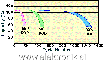

DOD = Depth Of Discharge
 Velikost datoteke:  13.1 KB
 Pogledana:  2229 krat

Sem priklopil univerzalni polnilec in je v 40 minutah napolnil akumulator. Med polnjenjem je bila priključena napetost na akumulator 14,40 V, po končanem polnjenju je napetost takoj padla na 13,15 V.
Sledil je še preskus in avtomobilska žarnica je svetila točno 22 min in 22 s, dokler napetost na akumulatorju ni padla na 12,00 V.
A to pomeni, da je nekoč 38 Ah akumulator sedaj samo še 1,5 Ah akumulator?

Glede na graf je akumulator dolgo zdržal, ker sem ga pri vsakem ciklu skoraj v celoti spraznil.

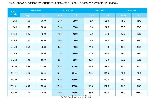

Ni res. Kapaciteta je navedena za nek tok/čas praznenja, običajno 10 ali 20 ur. Sicer je drugačna, kot je omenil s59ma. Poglej podatkovni list.
MOND
Prispevkov: 623
Aktiv.: 2.63
PrispevekObjavljeno: Tor Avg 24, 2021 1:57 pm    Naslov sporočila:   Odgovori s citatom
elektrolit je napisal/a:
s59ma je napisal/a:
Manjši ko je tok praznjenja, večjo kapaciteto boš nameril...
Kapaciteta akumulatorja je izražena v amperskih urah [Ah] in bo enaka ne glede na tok praznjenja.
Kapaciteto svinčevih akumulatorjev resnejši proizvajalci podajajo pri različnih časih (tokovih) praznenja.
Primer:
 Velikost datoteke:  130.68 KB
 Pogledana:  19 krat

A tako, nekaj novega zame.
Jaz sem enostavno upošteval produkt toka in časa, torej če bo tok večji bo čas manjši in če bo tok manjši bo čas večji.
