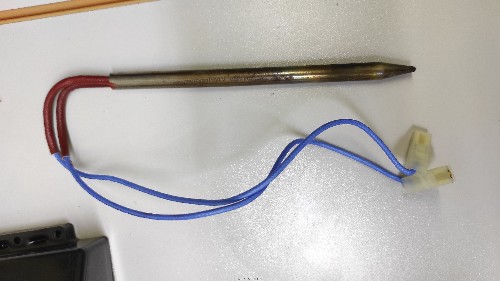

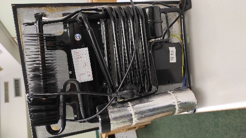

Za absorpcijski hladilnik potrebujem grelec 230V 75W dolžine 17cm in fi9mm. Žal ga na štajerskem ne najdem. Obstaja kaka specializirana trgovina za grelce v Sloveniji? Proizvajalec hladilnika ni znan.

grelci po naročilu

Išči "palični grelci".

Ravno tole sem tudi sam popravljal Jan.-Mar. letos.
Zadevo rešil z dvema grelcema zaporedno 230V/150W:
https://de.aliexpress.com/item/32852327291.html?spm=a2g0s.9042311.0.0.2e204c4dNoVOeG
Tako dobiš 75W, ker sta grelca krajša je tudi montaža BP. Eden od spodaj drugi od zgoraj.
