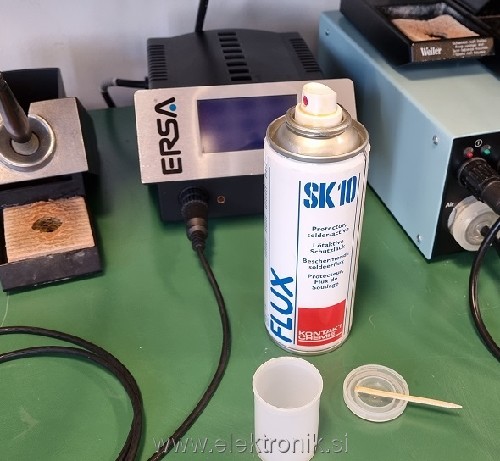

Znajo tudi svetovati za kako bolj specifično področje uporabe. Za nas amaterje pa je najlažje, da:
- kot je že napisal Frenki, kolofonijo "za guljenje prascev" raztopiš v alkoholu ali pa
- kupiš kolofonijo v spreju, imajo jo praktično v vsaki trgovini z elektroniko in po potrebi špricneš primerno količino v priročno posodico (glej sliko v priponkj).
Za tvoje potrebe bi kot flux znal biti zelo učinkovit STEARIN, v obliki luskic se ga da kupiti v lekarni.
Flux v sprej-dozi.
 Velikost datoteke:  125.63 KB
