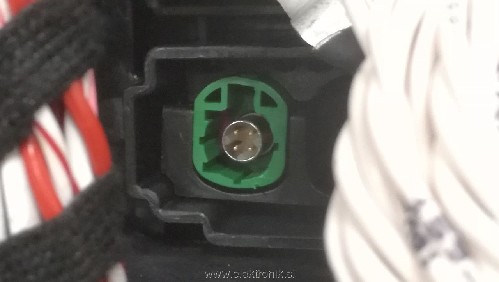

Rabil bi kontra konektor, ali pa vsaj informacijo o tipu tegale na sliki. Reč je precej majhna (okrogli del na sliki cca 6-8mm).
Hvala za kakršno koli informacijo.

Take redno lotam zadnje čase. Bom pogledal oznako. Barva določa "ključ". Glej male zareze okrig sredine v plastiki. Obstaja univerzalen, ki ima zareze na vseh mestih, turkizne barve.

Proizvajalec je Rosemberger. Prodajajo pri digikey, mouser, ...
Na tvoji fotografiji je zelen:
https://products.rosenberger.com/radio-frequency/connectors/183496/d4s20g-400a5-e-right-angle-plug-pcb-w.-housing
univerzalni je ta:
https://products.rosenberger.com/radio-frequency/connectors/183498/d4s20g-400a5-z-right-angle-plug-pcb-w.-housing
Zdaj pa išči "mating connector" znotraj "HSD": https://www.rosenberger.com/product/rosenberger-hsd/

Hvala za ekspresen odgovor. Tole bi sam iskal kot blesav, ker ni videti nobene oznake nikjer.
Videti je, da bo verjetno problem že kabel spravit skupaj. Zaenkrat me ima, da bi jih kar za rokav pocukal ... da naročijo manjkajoč kabel. Po risbah in specifikacijah bi itak moral biti že pripravljen, pa so si malo poenostavili ... pa še enkrat računajo, da ga bodo prodali. Whistle

Pri nas to uporabljamo za prenos videa med računalnikom in LCD. Pri izdelavi je potrebno paziti na impedanco linij in na tiskanini še za integriteto signalov. Ponekod je pomembno loviti zakasnitve ne samo znotraj diferencialbih parov, ampak tudi med konektorji. Potem so na tiskanini tisti hecni meandri.
Podobno skrbno mora biti izdelan tudi kabel.

Ja, saj ravno izdelava kabla skrbi. Gre sicer tudi za prenos videa iz kamere do zaslona, tako da nekih hudih zahtev verjetno ni. Tole je sicer samo vmesni konektor na priključnem mestu šasije. Razvod po kabini je narejen, manjka pa od tule dalje. Bom poskusil dobit narejenega.
