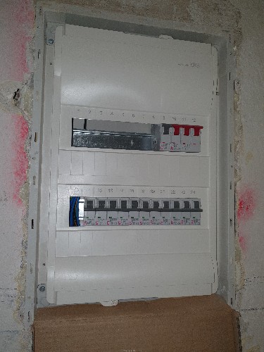

Zanima me nekaj informacij glede FID.
Tudi sami smo prenovili elektroinštalacije v stanovanju (blok letnik 1960). Elektrika do stanovanja je trofazna (3x25A) in nula. Bral sem tudi o sistemih ozemljitve - predvidevam da je v našem primeru sistem TNC-S, ker do stanovanja pridejo 3 faze in nula. Potem imamo omarico, kjer je glavno stikalo ETI SV340 40A. Od tu naprej pa je deset odklopnikov ETI C16. Do vsake luči in vtičnice so napeljani 3 kabli - faza, nula in zemlja.
Pred tem sem mislil da se temu novemu odklopniku reče FID, tiste stare varovalke s talilnim vložkom pa pač varovalke, ki se danes ne uporabljajo več. Sedaj vidim da sploh nimam FID stikala v stanovanju.
Ga torej potrebujem/je inštalacija sploh dobro narejena? Kaj to pomeni za prenovljeno elektroinštalacijo - je sploh varna? Kaj zame pomeni če imam FID ali samo odklopnike, naj menjam C16 odklopnike z bolj občutljivimi B10, B16?

Varovalke je nesmiselno menjat. "B" ti znajo delati probleme z kakimi porabniki, ki imajo težji zagon. Recimo kak sesalec brez mehkega zagona... Glede na to, da imaš v razdelilcu dovolj prostora dodaj FID stikalo.

Namesto glavnega stikala ETI SV340 40A, bi vgradil FID stikalo (bi bilo zelo smiselno). Varovalke C16, ki napajajo razsvetljavo in manjše porabnike pa bi zamenjal z C ali B10.

faznprifer, kaj pa vezava FID stikala za tem glavnim stikalom?
Verjetno pa nekam pride tudi KZS za kopalnico, moram vprašati električarja kako je zasnoval celotno inštalacijo, glede na to da trenutno se ni finomontaže.
Če bi vedel da obstaja FID in bolj občutljive varovalke, bi že prej povprašal električarja o tem.

FID, ki bo ščitil celotno instalacijo, mora biti zakasnjen. FID ali KZS za posamezne tokokroge pa ne sme biti zakasnjen. S tem dosežeš, da ne bo cela hiša v temi, če ti v kopalnici fen v vodo pade, ampak bo izklopil samo tisti KZS.
Varovalke ali inštalacijski odklopniki varujejo inštalacijo, torej kable. Za 1,5mm2 kabel mora biti varovalka 10A, za 2,5mm2 kabel pa 16A.
Inštalacijski odklopniki vsebujejo termični sistem, ki izklopi dolgotrajne manjše preobremenitve in magnetni sistem, ki v nekaj milisekundah izklopi kratke stike.
Pri B tipu odklopnika reagira magnetni sistem pri 3 do 5 kratniku nazivnega toka, pri C tipu pa pri 5 do 10 kratniku nazivnega toka. Če na primer uporabimo odklopnik C16A, mora biti kratkostični tok vsaj 160A. Pri inštalacijah znotraj hiše to navadno ni težava, lahko pa je problem pri dolgih kablih, na primer za kakšno luč na robu parcele. Takrat moramo vgraditi B tip odklopnika. V merilnem poročilu, ki ga moramo pridobiti po spremembah inštalacije, bo napisana tudi ustreznost izbire varovalk.

Lahko tudi obdržiš obstoječe glavno stikalo in za njim vežeš FID. V novogradnjah se danes uporabi 30 mA FID za celotno stanovanje vključno s kopalnico in se za kopalnico ne uporabi dodatnega KZS stikala. Lahko pa ga uporabiš, vendar upoštevaj selektivnost kot je omenil Energetik-m.

Hvala obema za lepo razložen odgovor.
Bom električarju naročil da naj za glavnim stikalom vgradi še (nezakasnjen?) 30mA FID, tipa A (kot sem gledal se tip AC v zahodnih državah čedalje manj uporablja). Tip B/B+ pa je verjetno "overkill" za tipične naprave?
