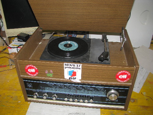

Trenutno popravljam enega od teh radio-gramofonov. Fletkan, pa lepo špila. Tako da načrt tokrat ni potreben.
Sicer mu ni bilo kaj hudega, nekaj osnovnega čiščenja in manjše popravilo mehanike gramofona.

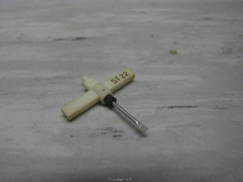

Ampak, igla ki je bila v njem, je bila kot prvo pokrivljena, pa še same "špice" ni bilo na njej. Kje dobiti drugo? Kakšna je, se vidi na drugi sliki. Malce nerodno jih je na slepo nakupovat....
pa še nekaj, ko bom dobil iglo, bom najverjetneje potreboval še gonilni kolešček... Ker se mi zdi nekam nažrt.. Kak predlog, kje pa to dobiti, kako popraviti... Fi gumice cca 35mm, fi osi okoli 3 mm.... Ampak jo bom glede na debato iz ene druge teme o velikosti koleščka mogoče popravil z brusnim papirjem

Na ZS imaš povezavo za novo iglo.

Kaj pa ima za en gramofon, izgleda nekaj bolj hudega, "novejšega". A je mogoče Dual?

dobiš pa tudi novo iglo na tej povezavi
http://www.needledoctor.com/BSR-ST22-Stylus

ST19, ST19D in ST22 je enaka igla. poišči na Ebayu, prideš za pol tiste cene skozi.

Iskra, nič ne zamerim glede objave. Tukaj imaš še eno, občutno cenejšo varianto. Verjetno bo poštnina več koštala. Cena, prava malenkost €4.-
http://www.nadelparadies.com/product_info.php?info=p440_st-22---st-19.html

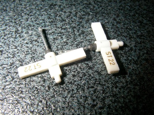

lojzek, če mi daš na ZS naslov, bom tole dvoje spakiral in potem dobiš "dedka mraza".

Hvala lepa vsem za pomoč, sem sedajle VolkD-ju poslal ZS. Lepe praznike
