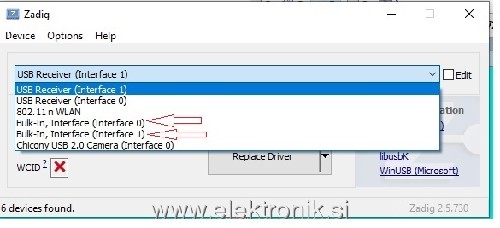

Najprej se je že zataknilo pri gonilniku. Tukaj je gonilnik za RTL-SDR, ki mi ga je posredoval Mare. Mi lahko kdo na kratko razloži kaj je to za en gonilnik. Če prav razumem je to nek programček, ki instalira nek univerzalen gonilnik za USB receiver?
V USB vtaknem RTL-SDR. Poženem Zadig programček. Najde mi nekaj USB priključenih komponent, med drugim tudi RTL-SDR ključek.
Ni mi jasno kako sedaj to instalirati. Najde mi v bistvu 2 X Bulk-In interface 0 in interface 1 (glej sliko). Kateri je sedaj pravi? Prvi, drugi, ali oba.
Potem, ko izbereš Bulik-In (0 ali 1), verjetno klikneš replace driver. Kot sem že dejal verjetno ta program zamenja gonilnike v windowsih?

Zadig je program, ki se uporablja za inštalacijo USB gonilnikov v operacijskem sistemu Windows za program napisan v Linux operacijskem sistemu.
V kolikor se prikažeta/izgineta oba vmesnika (interface 0 in interface 1) pri priključitvi/izključitvi ključka, je potrebno inštalirati gonilnik za oba vmesnika.

Morda bo najbolje, da slediš navodilom za inštalacijo SDR#:
SDR# (SDRSharp) Set Up Guide (Tested on Windows 10/8/7 32/64 Bit)
Na brzino:
1. Nabavi RTLSDR USB ključek
2. Namesti https://dotnet.microsoft.com/download/dotnet/thank-you/runtime-desktop-5.0.2-windows-x86-installer
3. Namest SDR# iz linka: https://airspy.com/?ddownload=3130 (več podrobnosti tukaj: https://airspy.com/download/ )
4. download je ZIP, tega razpakiraj in potem poženi
5. Poženi install-rtlsdr.bat, ki ti namesti vse potrebno za delo z RTLSDR (driverji, ...)
6. Priklopi ključek (ne inštaliraj nič, če ti WIN ponudi kaj)
7. Poženi ZADIG kot administrator (desnoklik in "run as administrator")
8. Klikni "Options->List All Devices", glej sliko https://www.rtl-sdr.com/wp-content/uploads/2013/04/zadig_1.png?ffccfa&ffccfa
9. Izberi "Bulk-In, Interface (Interface 0)", USB ID mora biti "0BDA 2838 00"
10. Izbrano mora biti samo takole: https://www.rtl-sdr.com/wp-content/uploads/2013/04/zadig_3.png?ffccfa&ffccfa
11. Klikni "Replace Driver"
11a. Lahko se pojavi še WIN opzorilo. Dovoli namestitev.
12. Poženi SDRSharp.exe kot "Source" izberi 'RTL-SDR USB
13. Pritisni "Play" in SDR# bi moral začeti prikazovat slap in malo šumeti na sprejemu
Bolj podrobno: https://www.rtl-sdr.com/rtl-sdr-quick-start-guide/
SATSAGEN bo potem tudi delal.

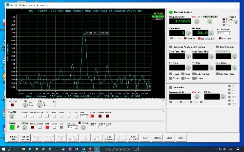

Sem šel po Maretovih navodilih in uspel. Deluje!
Zanima me, ali je sedaj potrebno vsakič po novem zagonu računalnika aktivirati Zadig program?
Oživel je tudi SATSAGEN. Potrebno je bilo med nastavitvami izbrati RTL-SDR in vklučiti Power, ter nastaviti frekvenco sprejema. Vse ostale (ali vsaj del njih Wink) nastaviteve bo počasi treba še raziskati.
Za tiste, ki bi imeli poceni spektralni analizator je tole res cenena aplikacija. Satsagem software in RTL-SDR usb ključek. Hvala Mare za nasvet!
Na sliki je test na 173.225Mhz (kanal 39 v sistemu za-re).
še vprašanje:
Kaj pomeni, oz. kaj nastavljaš s Span MHz, Rx Gain in kaj nastavljaš z gumbom RBW v desnem oknu zgoraj?

Span je frekvenčno področje sprejema SA: razlika med max in min. frekvenco, ki jo opazuješ.
Rx gain je nastavitev ojačanja v sprejemniku (RTLSDR). Če imaš močne signale(vir in ne iz antene npr.) to zmanjšaj, da ne pride vhod v zasišenje.
RBW je pa kratica za Resolution Bandwidth. Ko SA deluje (v danem primeru preko DSP algoritma, analogni pa preko dejanskega sprejemnika), mora imeti na vhodu nek pasovni filter, potem pa zmeri signal na vhodu. S tem pasovnim filtrom potem preleti "Span" in sproti riše jakost signala za tem filtrom. Pasovna širina tega filtra potem določa resolucijo prikazanega spektra. Če boš imel RBW manjđi (ožji filter), boš lažje ujel nek ozkopasovni signal in ga tudi pravilneje prikazal. "Kazen" za to je počasnejši prelet. Po drugi strani pa se bo tak ozek signal pri širšem RBW malo bolj "razpacal" in se prikazal kot širši "kupček" na spektru. Najbolje je, da daš na vhod najprej CW, pa spreminjaš RBW in opazuješ diagram. Potem daj pa npr. en FM signal z 1kHz tonom in še enkrat opazuj. Najlažje je to poskusit v praksi Wink
