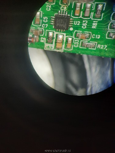

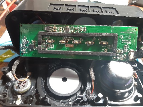

popravljam jedan bloetooth zvučnik koji radi, odnosno upali se i poveže sa mobitelom ili nekim drugim uređajem, ali NEMA ZVUKA. Izmjerio sam osciloskopom, iz bluetooth prijamnika izlazi zvuk, koji ide na jedan čip (PAM8908) na pinove 1, 2, 3 , 4..., u datasheetu sam pronašao da je to pojačalo. Mjerio sam na njemu osciloskopom pin 16 (OUTL) i 5 (OUTR) sa GND-om od čipa, probao sam i sa PGND (pin 10) i sa SGND (pin 15) ali NEMA IZLAZA iz tog čipa. Pin EN (enable) ima dovoljan napon da bi bio uključen te čip ima stabilan napon.
Da li ima slučajno neka caka sa tim čipom ili da ga odma mijenjam? Čip ima na mouseru ali je izrazito skup sa poštarinom, pa da onda isprobavam dal je kvar u njemu ili nije. Ima možda koja druga alternativa?

PAM8908 je ojačevalnik za slušalke - 25 mW. Predvidevam, da ima zvočnik izhod za njih. Če tudi na zvočnikih ni zvoka, mora biti krivo nekaj drugega.

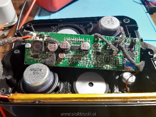

U pravu ste, u međuvremenu sam pronašao grešku. Step up boost converter koji napon iz baterije poveča na 12V ne radi dobro. Probao sam ručno s laboratorijskog napajanja "posuditi" 12V na mjesta na elektroniki gdje bi trebalo biti 12V i zvučnik radi.
Ima netko kakva iskustva s boost converterima koji prate izlatni napon, pa da tokom pražnjenja baterije ostane na izlazu stabilnih 12V? +da je velika efikasnost, da ne troši peviše baterije?
Napon baterije cca 3.6V - 4.2V

Če dela, vendar ne dobro, preveri elektrolitske kondenzatorje step-up pretvornika. Lahko se samo vzporedno doda testne kondenzatorje.

Problem riješen.
Bio je problem u mosfetu step up convertera. Nakon zamjene sa PRAVIM ponovno sve radi. Prethodno sam probao sa 3 različita tipa mosfeta i ništa, već sam bio spreman dodati vanjski step up konverter, ali eto, na sreću radi. Problem je očito bio što prethodni izgleda nisu bili dovoljno brzi, tzv. fast switching.

Po mojem ni bil problem v hitrosti MOSFET-ov, temveč v preveliki pragovni napetosti (Ut). Primerjaj podatkovne liste. Ali pa tukaj navedi te tri različne tipe in pravega, da se vsi nekaj naučimo.
