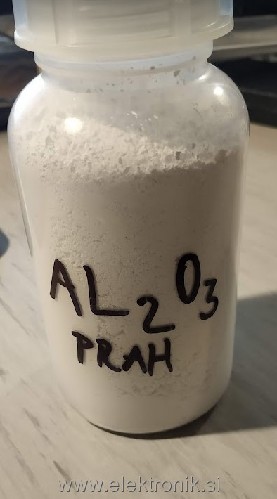

Je morda kdo sam izdeloval termalno pasto? Uporabil bi fini keramični prah in neko vezivo. Gledal sem patente na to temo in večinoma so paste iz keramičnega prahu in nekega olja. Razmišljam, da bi uporabil kar parafinsko olje, ki je najmanj agresivno, očisti se pa veliko lažje kot silikonsko.

Aluminijev oksid (Al2O3) je "kar" odporen na visoko temperaturo. Tališče ima pri 2072°C Smile Toplotna prevodnost je 30W/mK.

Če mi sporočiš naslov, ti pošljem nekaj tega prahu, pa lahko zmešaš s silikononskim oljem. Prevodnost bo nekaj slabša od surovega materiala, vendar dokaj blizu.

OK. Ni problema. Če pa bi rabil za domačo uporabo, pa lahko dobiš. Meni je zanimivo, ker lahko zmešaš z redkim epoxyjem in dobiš toplotno prevodno lepilo.
