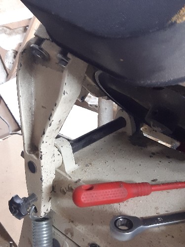

Imam tračno žago JET
ker mi ne reže pravokotno sem se danes začel malo igrati z nastavitvami, pa pomoč in ideje na Youtube.
Vse je nekako šlo, ampak sem naletel na težavo ki niti ne vem kako jo rešit.

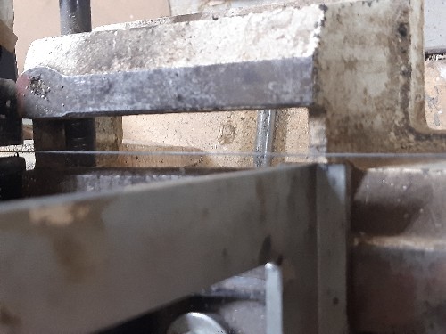

Dvignem žago pristavim kotnik in ga naslonim na žagin list. Nato žago spustim in vidim da je zahajanja 5 mm. Torej žaga ne gre vzporedno po vertikali. Ma kdo kakšen nasvet kako to poštimat
 Velikost datoteke:  2.49 MB
 Velikost datoteke:  2.39 MB
 Velikost datoteke:  2.46 MB

- Ali lahko nastavljaš "zglob - vrtišče - os zgloba" žage iz slike 2 glede na primež?
- Ali je kotnik postavljen na pravem mestu, na sliki se ne vidi dobro. Jaz bi ga dal na primežu na mesto, kjer se vpenja obdelovanec, ki ga žagaš.
- Preveri, če je kotnik pravokoten!?

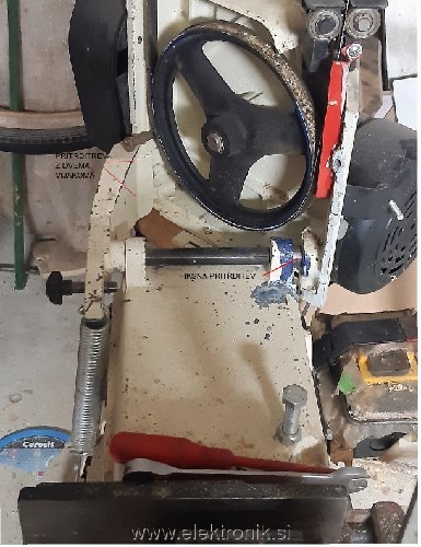

PrispevekObjavljeno: Ned Okt 24, 2021 9:59 pm    Naslov sporočila:   Odgovori s citatom
Mislim da ne gre
prilagam fotografijo

Kako pa je pritrjen primež na žago, mogoče ga lahko podložiš s tanko pločevino na strani, ki je prenizka - toliko, da bo rez pravokoten glede na ravnino vpetja primeža?

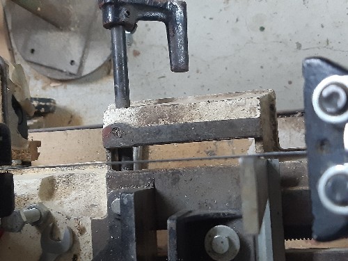

PrispevekObjavljeno: Ned Okt 24, 2021 10:39 pm    Naslov sporočila:   Odgovori s citatom
Ja, če bi bil primež bi šlo, ampak je spodnji del primeža kar ogrodje žage

napetost je napisal/a:
Mislim da ne gre
Teh proizvajalcev je kar veliko, imam od drugega , bom pogledal potem kako je na moji,
Kopija kopije in še enkrat kopija....... ( to je tako kot so delali Kalaše v ročnih delavnicah , se ni vedelo za koga je bolj nevaren )
Varianta je ena izmed ostalih , da na osi vrttišča povrtaš izvrtino z zamikom iz osi ven , za toliko , da se bo poravnalo, odvisno koliko je mesa na eni ali drugi stani , ter vstaviš pušo ( lahko na obeh, če ne dopušča samo na eni strani , to treba prej ocenit , tudi glede obremenitve , da se nek del ne preveč oslabi ? )

PrispevekObjavljeno: Pon Okt 25, 2021 9:29 am    Naslov sporočila:   Odgovori s citatom
Varianta je ena izmed ostalih , da na osi vrttišča povrtaš izvrtino z zamikom iz osi ven , za toliko , da se bo poravnalo, odvisno koliko je mesa na eni ali drugi stani , ter vstaviš pušo ( lahko na obeh, če ne dopušča samo na eni strani , to treba prej ocenit , tudi glede obremenitve , da se nek del ne preveč oslabi ? )[/quote]
Mislim da je povrtavanje luknje z ročnim vrtalnim strojem in vstavljanje ekscentrične puše misija nemogoče. saj niti ne vem koliko bi morala biti puša ekscentrična.
predvidevam da bo najbolje izdelati podstavek iz 5mm pločevine na postelji kjer je primež, ga podložit kolikor je potrebno in privijačit na mizo žage

PrispevekObjavljeno: Pon Okt 25, 2021 10:28 am    Naslov sporočila:   Odgovori s citatom
Z ročnim vrtalnikom ne bo šlo na rezkarco bi bilo treba in se stvar da poštimat.
Zasilno rešit se da tudi tako kot misliš.

Za silo morda lahko rešiš problem z izdelavo novih ali dodatnih čeljusti oz. podložk primeža. Korekcijski kot teh "adapterjev" ti lahko odreže kar tračna žaga sama, ti niti merit in razmišljat ni treba...

Sigi je napisal/a:
Imaš pa dobre ideje,
Vendar bo podložna prevelika za rezanje na tej žagi in menim da bo kar stalna rešitev.
Nekaj takšnega imam v mislih
