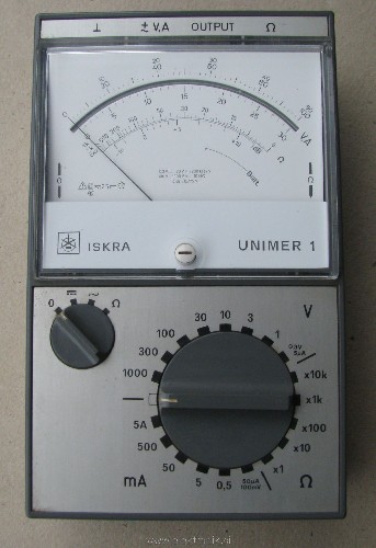

Unimer 1 je klasičen AVO meter z dodatkom ojačevalnika.
Posledica je 10x višja vhodna upornost na območju
enosmernih napetosti in 2,5x višja na izmeničnem področju.
 Velikost datoteke:  174.09 KB
 Pogledana:  21 krat

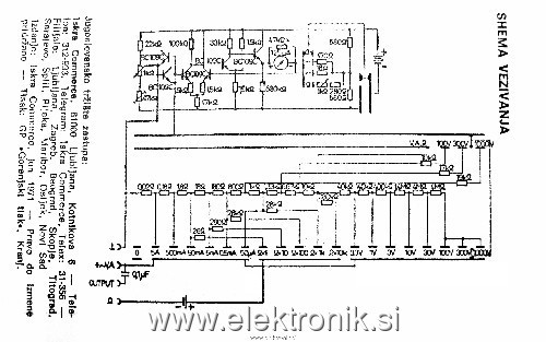

Načrt tega instrumenta je tukaj.

Ker sem čustveno navezan na ta inštrument, me zanima ali pozna kdo koga iz Maribora ali okolice, ki bi znal ta inštrument popraviti? Servisov tu že dolgo ni več.
Napetost kaže približno za 20% nižjo vrednost in upornost približno toliko večjo.
Se zahvaljujem za kakršnokoli informacijo.

PrispevekObjavljeno: Pet Jan 01, 2016 10:24 am    Naslov sporočila:   Odgovori s citatom
A je ta napaka 20% na vseh merilnih območjih enaka ? Če ne dobiš boljše rešitve ( mislim bližnji kraj ) lahko pošlješ pa bom "zrihtau", da bo kazal kot je treba.

PrispevekObjavljeno: Pon Feb 05, 2018 6:57 pm    Naslov sporočila:   Odgovori s citatom
rad bi tole shemo dol potegnu. Pa ne vem kaj vse je potrebno, da postaneš aktiven.

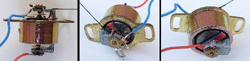

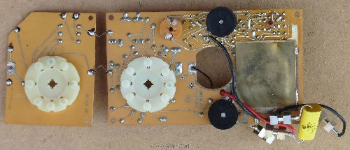

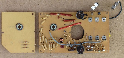

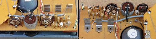

Komentar 1: U uputama za Unimer 1 je između ostalog navedeno:
"Pri mjerenju izmjeničnih veličina ulogu ispravljača imaju tranzistori T1 i T2 koji su u spoju dioda. Ispravljanje je dvostrano. Pri mjerenju istosmjernih i izmjeničnih veličina ovi tranzistori imaju i ulogu limitera (ograničavača) koji onemogućava pregorijevanje osjetljivog indikatorskog instrumenta pri preopterećenju."
Ako se pogleda shema, tranzistori spojeni kao diode T1 i T2 po meni ne mogu imati ulogu ispravljača. To su zapravo dvije antiparalelno spojene diode sa malom strujom curenja koje samo služe za ograničenje mjernog napona koji dolazi na pojačalo. (cca 0,7 V).
Komentar 2: U uputama za Unimer 1 je između ostalog navedeno:
"Indikatorski instrument je tipa instrumenta sa zakretnim svitkom, s tim da je uležištenje opružno (tj. nema poluosovine). Time je postignuta manja osjetljivost na udare i potrese."
Rastavio sam mjerne sisteme Unimera 1 i Unimera 3 i čini se da da su ležišta ipak sa poluosovinama, odnosno nije riječ o nekoj specijalnoj "opružnoj" izvedbi. Ili sam ja nešto pogrešno shvatio?
Možda nisam u pravu pa bi rado čuo komentare ako se netko više bavio ovim instrumentom. Detaljno o svemu slikao sam i opisao na:
http://www.crowave.com/blog/2021/08/04/iskra-unimer-1/
 Velikost datoteke:  240.15 KB
 Velikost datoteke:  244.01 KB
 Velikost datoteke:  266.89 KB
 Velikost datoteke:  346.33 KB
 Pogledana:  10 krat
