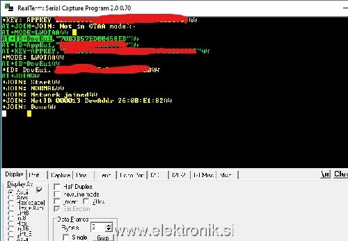

Modul se priklopi na USB/serial vmesnik ali na karkoli, ki se pogovarja na 9600 baud, n,8,1 in ima TTL nivoje.
Najprej je potrebno povedati, kako se bomo povezovali v lorawan. Default je OTAA (over the air activation). Ukaz za to je
Koda:
AT+MODE=LWOTAA
Potem nastavimo svoje tri "ključe":
Koda:
AT+ID=DevEui,"xxxxxxxxxxxxxxxxx"
AT+ID=AppEui,"xxxxxxxxxxxxxxxxxx"
AT+KEY=APPKEY,"xxxxxxxxxxxxxxxxxxxxxxxxxxxxxxxxxxxxxxxx"
Namesto x je potrebno vnesti dejanske vrednosti.
Sledi še ukaz za povezavo v Lorawan:
Koda:
AT+JOIN
Če je vse OK, bo modul odgovoril:
Koda:
+JOIN: Start
+JOIN: NORMAL
+JOIN: Network joined
+JOIN: NetID 000013 DevAddr 26:0B:E1:82
+JOIN: Done
Takole, zdaj lahko pošljemo kak string, hex, ...
Za string je ukaz:
Koda:
AT+MSG="Deluje? Alo, alo!!!"

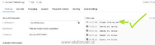

Ti podatki se potem "javijo" v konzoli v Application pod zavihkom "Live data".

Spodaj par skrinšotov...
Ukazi preko terminala.
 Velikost datoteke:  68.61 KB

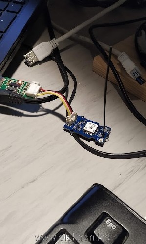

Še foto na USB/serial priklopljenega modula.
Tule je pa nekaj branja:
https://www.thethingsindustries.com/docs/devices/
Je kar majhen :)
