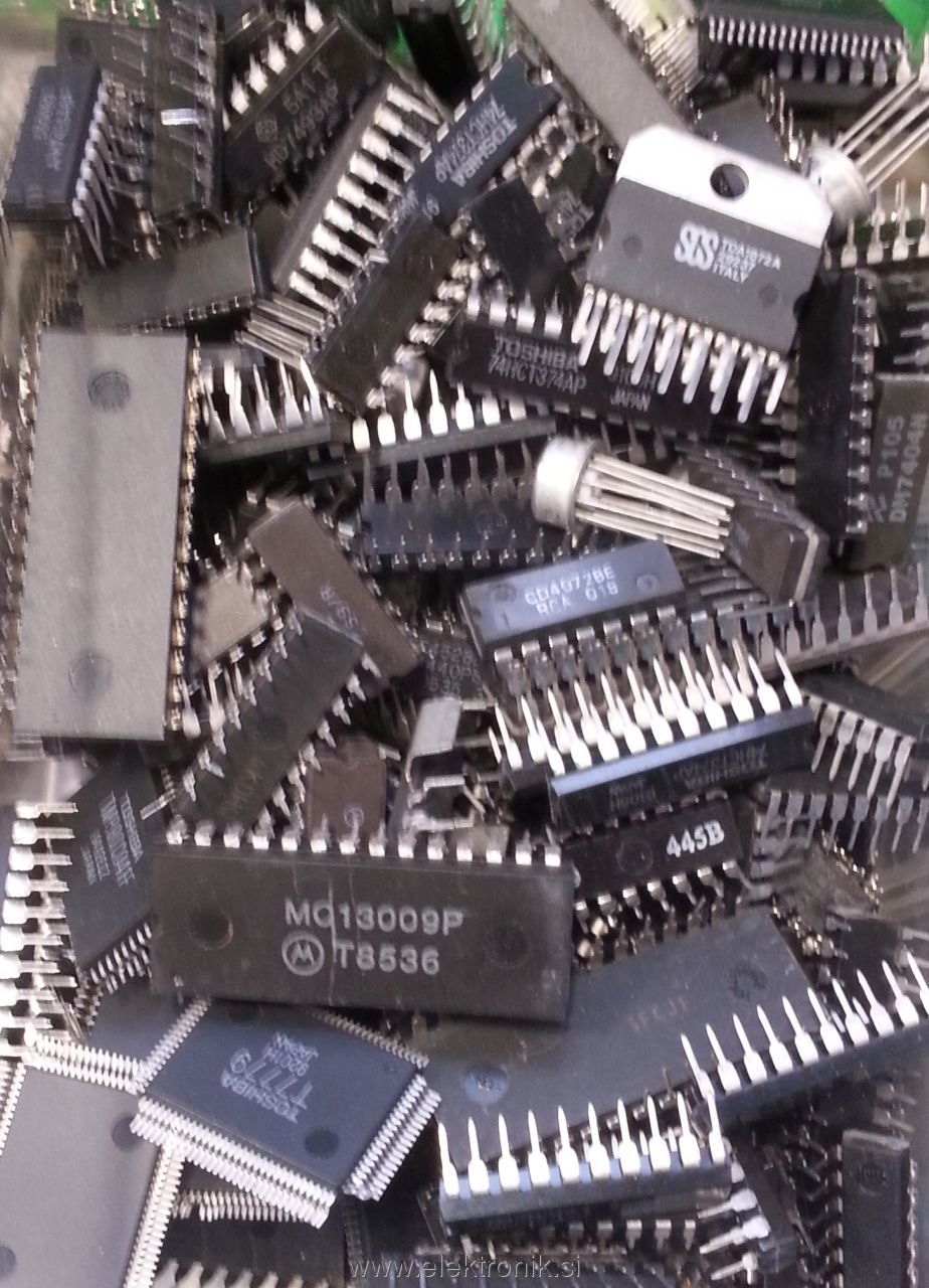

Sem upal, da se bom lahko izognil razkopavanja ... je že nekaj časa, kar sem ob optimizaciji prostora DIL kramo lepo pospravil ... če slučajno še kdaj prav pride. d'oh!
No, par primernih kosov sem izbrskal ... tako da bom spackal nekaj. Sicer pa ... najenostavnejši bi verjetno bil latching signalni rele z eno špulo in kontaktom v obeh pozicijah. Ampak ... za tole (1 kos) ga ne bom iskal. Bom potelovadil s tem, kar je po predalih. Vse skupaj je na 24V, tako da razne mrežne variante odpadejo.
