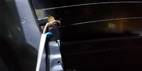

Na šipo pride levo in desno po ena žica.
Glej foto.
Če obe speljem na 12 V žarnico, bi morala le-ta zasvetiti?
Je tako?

jozekuch je napisal/a:
Glej foto.
Je tako?
Da.
