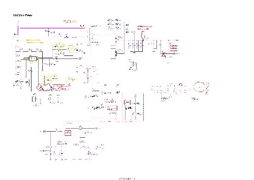

Popravljam napajalni del omenjene televizije, katerega je že pred mano nekdo popravljal in tudi naredil več škode kot kotisti.
Skratka vprašal bi ali lahko za izvedbo testa delovanja procesorske in T-con plošče na TV-ju nadomestim napajalnik z ločenim napajalnikom vsaj za časa, da vidimo ali TV normalno deluje? V kolikor ugotovim nemoteno delovanje pa bi šel v popravilo napajalnega dela.

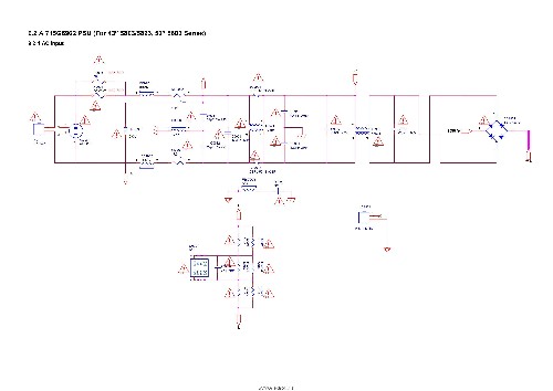

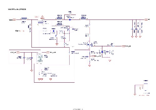

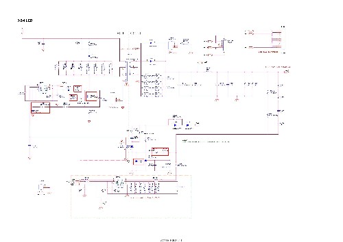

V prilogi sem pripel shemo napajalnega dela. Izhodno napetost napajalnega dela +12V bi nadomestil z drugega vira napajanja, LED napajalni del pa pustim napajanje iz obstoječe plošče saj je popolnoma ločeno.
Je to pametno?

Po mojem, s tem posegom ne moreš narediti nobeno škodo. Mogoče bi bilo pametno da "dvigneš" dušilko in potem priklopiš zunanji napajalnik.

Sem testiral in TV deluje BP.
Grem v popravilo napajalnega dela.

Poleg zamenjav rumeno obkroženih elementov, ki so šle v dim, preveri še snubber navezo (D9102, R9142/R9147), izhodni diodni par D9107 in D9108 in izhodne elektrolite.
Če je TV že v letih preventivno zamenjaj še C9145 (47uF/50V) in C9147 (4.7uF/50V), ki vzdržujeta napajalno linijo za U9101 (LD5537).

C9115 rado odpre, potem pa vrtinec dima iz Feta pobere še ostalo obkroženo
