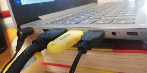

Spoštovani,
na ključku imam en (dragi) program. Rad bi ga inštaliral in uporabljal.
Računalnik ga je ključek in ime naprave prepoznal in me obvestil, da je »naprava pripravljena«.
A ga ključka v »Raziskovalec« »Moj računalnik« ne pokaže.
Ne pokaže ga v »Pokaži skrite ikone« in ne ponudi »Varno odstranitev naprave«.
Kaj zdaj? Demenca?
Hvala lepa in dob'r dan, Jože

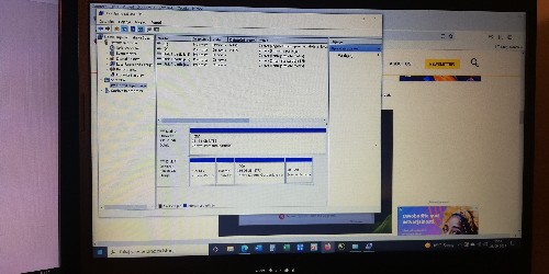

PrispevekObjavljeno: Ned Sep 26, 2021 10:35 am    Naslov sporočila:   Odgovori s citatom
Foto
 Velikost datoteke:  1.34 MB
 Pogledana:  41 krat
 Velikost datoteke:  1.3 MB
 Pogledana:  16 krat
Prispevkov: 3469
Aktiv.: 14.62
PrispevekObjavljeno: Ned Sep 26, 2021 1:24 pm    Naslov sporočila:   Odgovori s citatom
Nisi napisal kaj sta diska 0 in 1. Domnevam, da sta vgrajena oz. noben od njiju ni ključek. Sistem torej ne vidi pogona na ključku. Težka bo.
PS: Raje uporabi zajem zaslonske slike (Alt + PrintScreen), kot pa fotografiranje zaslona. Tako vsebino shraniš kot PNG.

noben od njiju ni ključek;
c in d

Hm, sem šele zdaj bolj pogledal napis na rumenem usb ključku...
Piše WIBU-BOX/RU+.
To ni usb spominski ključek in zato se ne predstavi kot usb disk ampak kot usb naprava.
Zato jo poišči v Upravitelju naprav (Device Manager) pod Universal Serial Bus Controllers in ne pod Disk Management.
