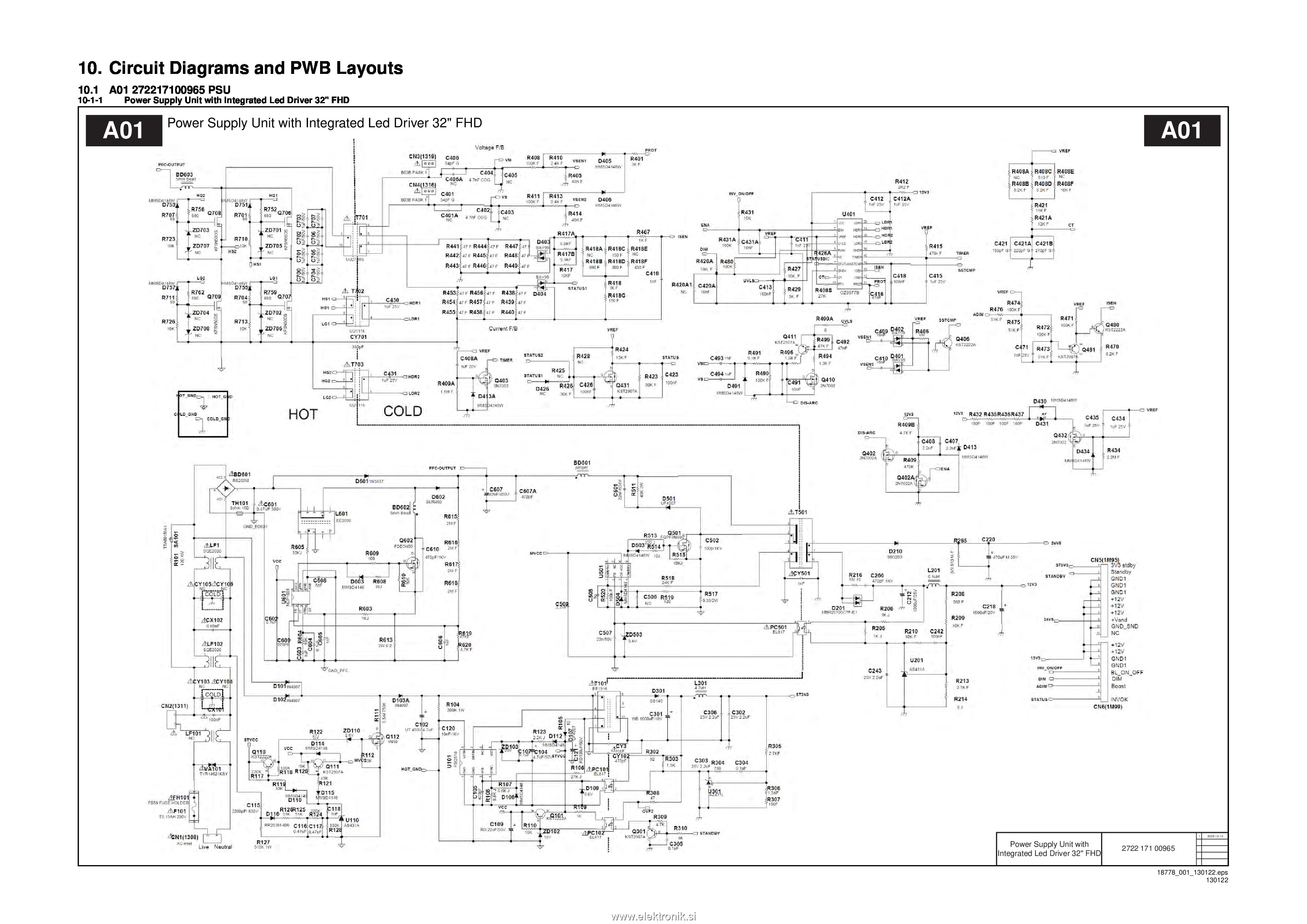

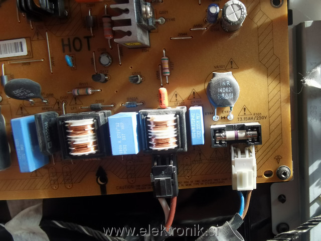

Pozdrav,
na tv philips 32PFL5405H ne deluje napajalnik(PLHC-P981A) na pogled nič prežgano,varovalka ok.Zamenjal elemente po spodnjih navodilih,v kateri smeri še iskati? oz kaj ponavadi rado "crkne"?

PrispevekObjavljeno: Tor Okt 05, 2021 8:41 pm    Naslov sporočila:   Odgovori s citatom
PFC Deluje? Kakšna je napetost na C607?
U501 ima napajanje MVCC?
Je VCC okoli 18V na C109?
Da Q111 VCC na MVCC, tu je neka zaščitna / zagonska logika in zgleda celo zaznavanje AC napetosti?
Mogoče mora biti kaj na Standby pinu?

Bolj takole:
Prvo mora 3.3Vstdby imeti 3.3V,
U101 mora funkcionirat, med VCC in GND na tem IC 20V za začetek.
Če 3.3Vstdby je bi dal Standby PIN na maso in preveril, če ostali del napajalnika deluje, so ostale napetosti?
čene bi preveril če je dalo VCC naprej preko Q101, nato se raziskave nadaljujejo...

PrispevekObjavljeno: Čet Okt 07, 2021 12:45 pm    Naslov sporočila:   Odgovori s citatom
So diode D103A, D101 in D102 OK?
Sum okvare je okoli U101, pomeri visoko DC napetost na C102, je C102 kondenzator še izpraven 4,7uF?
Potem mora biti napajanje na 8 pinu U101 preko upora R104 200k za start, po startu se napaja sam sebe preko transformatorja.
Možno, da je U101 zanič, brez napajanja potem malo ohmsko preveri IC, VCC in GND na najem, potem tale 8 pin proti GND....

PrispevekObjavljeno: Čet Okt 07, 2021 8:33 pm    Naslov sporočila:   Odgovori s citatom
diode so ok, verjetno res problem na začetku dc napetosti. u101 bom naročil in zamenjal...

PrispevekObjavljeno: Pon Nov 01, 2021 8:55 pm    Naslov sporočila:   Odgovori s citatom
zamenjal u101 ,tv spet dela. hvala za predloge
