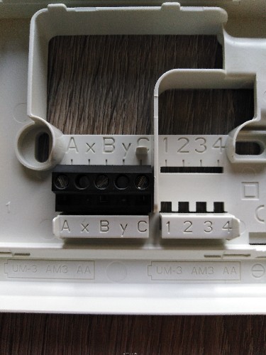

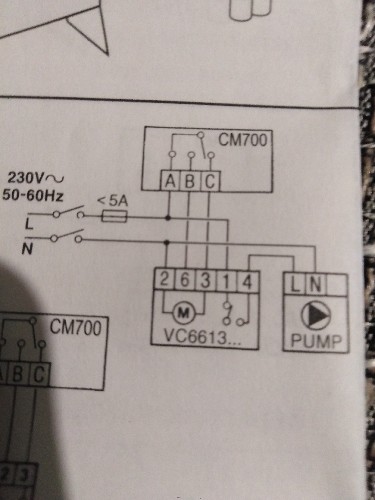

Pozdravljeni, nabavil sem nov sobni termostat, rad bi ga zamenjal s starim. Če mi zna kdo pomagat pri vezavi. Prilagam shemo vezave starega in shemo novega. Prva in zadnja slika nov termostat.
Termostat pa je honeywell cm700 Oz. 707
Hvala, lp
Damjan

Če bi napisal kakšen (proizvajalec, tip)je novi, bi ti lahko kdo pomagal.
Tako, na osnovi slike je pa nemogoče.
Sklepam, da je prva slika novega, ostale pa starega.

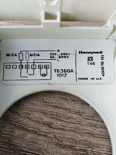

Sliki z vezavo povesta vse. Ne vem, v čem je problem.
Nov (CM700): A - skupni kontakt, B - delovni
Star (T6360A): 1 - skupni kontakt, 3 - delovni

Katero barvo kabla pa vezem v C?

Se pravi v C ne vežem nič?
A-rjav kabel
B-oranžen in to je to?

Ne razumem zakaj so bili vezani štirje kabli v star termostat.

Tudi mene zanima kam gre mirovni kontakt. Ob danih podatkih bi rabili kristalno kroglo, da bi to ugotovili. Če ne sme biti v zraku, dve žici ne bosta dovolj.

Zelena gre na C

Poizkusi z izklopom na termostatu, če bi bila mirovni in delovni kontakt zamenjana.
Domnevam, da je siva ničla. Izmeri napetost med fazo (rjava) in ničlo.
