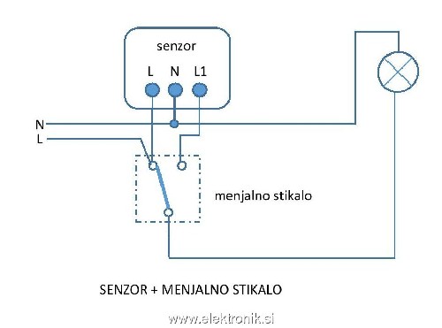

Še en izziv me čaka. Imam senzorsko luč. želim narediti, da jo prižgem tudi preko stikala. ali lahko naredim bypass mimo senzorja? bo kaj narobe s senzorjem, če dobi napetost z druge stani....
kvarkel Član
Pridružen-a: Ned 20 Maj 2012 23:21 Prispevkov: 299 Aktiv.: 2.06
Objavljeno: Pet Nov 12, 2021 10:20 am Naslov sporočila: |
Lahko.
Menjalno stikalo je zato, da na senzor ne dobiš hkrati napetost na vhod in izhod. Če pa bi želel imeti tudi popolni izklop, vežeš pred menjalnim stikalom še navadno stikalo.

H20 je napisal/a: |
Še en izziv me čaka. Imam senzorsko luč. želim narediti, da jo prižgem tudi preko stikala. ali lahko naredim bypass mimo senzorja? bo kaj narobe s senzorjem, če dobi napetost z druge stani.... |
V večini primerov je noter rele. Ta nima nič proti, če je premoščen.

Drugače nisem imel v mislih nobenega menjalnega stikala. Do senzorske luči imam že napeljano 4 žice in bom eno uporabil za stikalo direkt na luč.... sepravi popolen izklop elektrike na senzorju bo samo preko varovalke.

Če je senzor tak, kot pravi @bostjang, potem ne bo nobenih problemov. Ker pa govoriš o senzorski luči, kar razumem luč z vgrajenim senzorjem (ne prigrajenim) potem so lahko težave. Ampak, boš videl.
