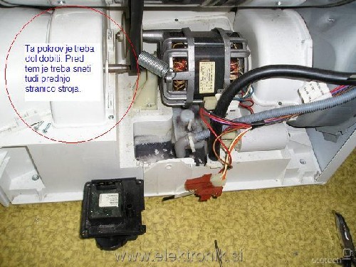

Vidim, da je tema še sveža. Jaz sem doktoriral iz tega sušilnega stroja; če pogledaš pod iskanje moj nick pa temo wt 981. Kaj vse nisem že menjal na tej mašini. Seveda, tudi meni se je že jermen strgal. Sem iz enega drugega foruma, kjer so moje slike iz l.2008 dol snel in jih še tukaj pripopam.
Razstavljeno še malo bolj od blizu |
54.91 KB |
37 krat |
53.04 KB |
19 krat |
20.19 KB |
2 krat |

No pa je spet jermen šel; pol cca. 2 letih. Sem se malo s sodelavcem pogovarjal, ki popravlja raznorazne hišne stroje in pravi, da je ob menjavi jermenice pametno zamenjati tudi plastično vodilo-kolo zaradi obrabljenosti. Se strinjam z njim. Je tudi na sliki videti, da je zaradi obrabe kar hribčkast in možno, da se je jermenica vozila levo in desno in se zaradi tega pretrgala na pogonu. V glavnem deli naročeni prek neta in pridejo jutri.
44.36 KB |
8 krat |

Da spet za nekaj časa-mogoče vsaj za 2 leti zaključim zgodbo s sušilnim strojem. Ko sem podru stroj, sem se odločil, da pogledam, kakšno je stanje v zbiralni kadi za vodo. Odmontiral sem še črpalko in pod njo je bilo več vsega drugega, kot vode. Še največ pa je bilo kosov jermenice+ostali deli, ki jih stroj še potegne iz opranega perila. Mislim, da sem pri zadnjem servisu naredil napako, ker sem jermenico namazal z mastjo in špical z WD-jem tam okoli in po njej. Kakor sedaj vem, je WD40 strup za gumo. Verjetno je zato tako kmalu šla rakom žvižgat. Da gre jermenica lažje gor in za menjavo vodila jermenice je potrebno sneti še veternico. Za izvedbo tega ni potrebno sneti zadnje stranice, čeprav ni zaradi tega skoraj nobenega dela manj; razen še par vijakov več.
Še par slik:
44.4 KB |
15 krat |
55.21 KB |
20 krat |
55.96 KB |
30 krat |
