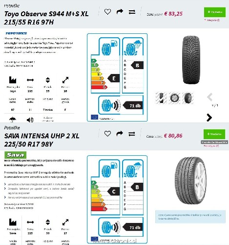

Tlak v gumah ni problem. Ta se redno kontrolira in je v mejah predpisanega ... nastavljeno za večjo obremenitev ... torej nikoli na spodnji meji.
Z gumami je pa tako ... očitno Sava ni več ravno tisto, kar se reklamira. Nalepka verjetno prenese vse. Prvo, kar sem opazil po menjavi je bila njihova glasnost, ki je višja, kot pri zimskih gumah. Dvomim v to, da bi bil problem pri montaži, kolesa so bila ob menjavi centrirana in ni kazalo na to, da bi lahko bilo kaj narobe. Tudi DOT (01/21) je ok.
Zimski komplet (Toyo) se mi je z izjemo nekoliko višje obrabe od pričakovane zelo dobro obnesel. Tole z letnim kompletom (Sava) mi pa nekako ne gre skupaj. Od menjave je prevoženo cca 5k km in v tem času je poraba konstantno višja. Think
