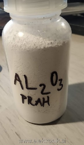

Ob izpadu elektrike sem izkoristil (kontrolirani) izklop strežnika za nadgradnjo. Pri montaži procesorja sem ugotovil, da je pošla vsa zaloga termičnih past. Na polici sem imel keramični prah (fino mleta alumina, Al2O3), sem uporabil kar to. Z nekaj poskušanja in par neuspelih eksperimentov se mi je ša najbolje izkazala mešanica glicerina in keramičnega prahu. Količino glicerina sem dodajal toliko časa, da je nastala fina pasta, ki se je oprijela lopatice in in ni polzela dol z nje.

CPU1 uporablja termično pasto "High Performance Gold Thermal Grease"
CPU2 uporablja domačo "pacarijo"
Consumed host CPU (%) kaže takole:
CPU1 je obremenjen 28%
CPU2 je obremenjen 26%
Temperatura na CPU1 je 55°C
Temperatura na CPU2 je 42°C
Oba imata enak hladilnik in enak ventilator, oba delata na 100% vrtljajih.
Bom še spremljal in poročam morebitne dolgoročne spremembe.

temu se reče v bistvu glinica uporablja pa se za fino poliranje (različne granulacije)
dobiš jo tudi v zobni pasti
ps : ta prah v kristalni obliki je lahko safir ali pa rubin
http://m.si.avant-al.net/high-purity-alumina/alumina-for-polishing.html
http://si.oneabrasives.com/productlist-2

Čemu služi keramični prah, keramika kot taka nima ravno neke toplotne prevodnosti?
Ali je to samo polnilo za glicerin?
Če želiš poskusit, ti lahko pošljem baker v prahu.
Prispevkov: 3533
Aktiv.: 31.50
PrispevekObjavljeno: Čet Okt 28, 2021 12:46 am    Naslov sporočila:   Odgovori s citatom
Še vedno pa boljše od zraka. Ravno to pa naredi taka pasta: zapolni male pore in zračne luknje, ki predstavljajo izolacijo.
