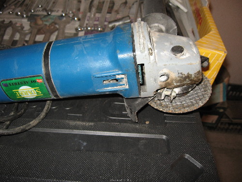

Predem se odločim, da gre od hiše. Ali je kdo že popravljal to stikalo? Se da notri naredit kakšen mostiček, da bi to še delovalo?

Se da. Ampak z varnostnega stališča bo zelo slabo, da boš brusilko vklapljal z vključevanjem vtikača Rolling Eyes Odsvetujem.
Bolje, da s stikalom obiščeš kakšen servis, ki kotne brusilke popravlja, in poskusita najti nadomestno stikalo, ki bo ustrezalo.

Razumem kaj misliš glede varnosti. Vseeno pa prst ne rabiš držat na stikalu (tako kot recimo na mašinci za rezanje salame idt..) Če mi uspe naredit "stik" bom dal takoj za mašinco eno stikalo. To je bilo pa pred leti kupljeno v Lidlu, tako, da vprašanje koliko bi stalo popravilo pri serviserju.

Večinoma je stikalo dvopolno - tako, da izklaplja fazo in nulo. Če je tako, preveri kateri pol stikala ne vklaplja in ga premostiš. Seveda bo to delovalo toliko časa dokler ne crkne še druga polovica stikala.
Zgleda, da so v te brusilke dajali zelo slaba stikala. Pred par leti mi je prijatelj tudi potožil, ker je imel podoben primer s stikalom brusilke iz LIDL-la.
Za rezervne dele je ta stran za LIDL aparate, sem malo pogledal, pa mislim, da nimajo stikala za brusilko. Lahko preveriš še sam.

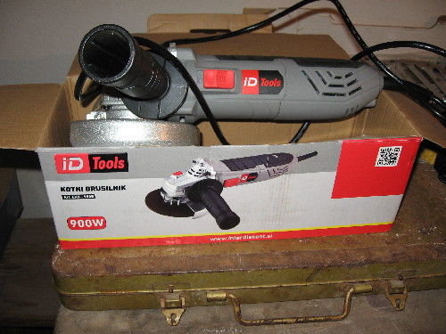

Vsem hvala za odziv. Se bom malo poigral z to staro. Še nove krtačke imam za njo HI.
Kakšna dva meseca nazaj sem pa kupil nekaj podobnega prejšni. Tokrat v inter diskontu za 29.99€. Po občutku je zagon "mehkejši" od stare.
