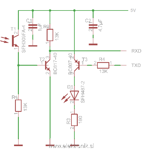

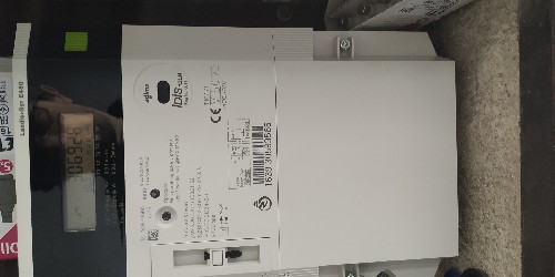

Števec Landis+Gyr E450 ima zgleda nek optični vmesnik. Kako lahko kaj dobim ven iz tega?
Lučka sicer blinkne na 1Wh, samo bi rad še kaj več ven dobil (tokove po fazah, napetosti, frekvenco, ...).
Kaj pa tistle modbus? Verjetno brez da bi odstranil plombo ne morem poleg?
1.96 MB |
34 krat |

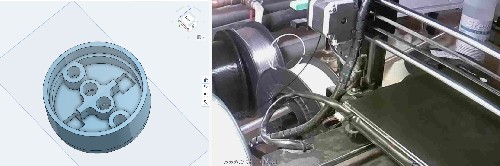

Super. Ohišje sem zdizajniral. Se že printa.
236.11 KB |
21 krat |

Žični vmensnik "M-Bus" ni modbus ampak Meter-Bus.
V metru je implementiran slave, host pa je relativno draga zadeva. DIY se seveda lahko naredi, vendar sem mnenja, da je lažje implementirati optični vmesnik.
Nevem če si opazil, vendar se optična glava lahko z magnetom pripne gor na merilnik (na taktično določenih mestih ima pleh, na katerega se magnet prilepi).
Če potrebuješ dodatno tehnično dokumentacijo lahko poiščem.

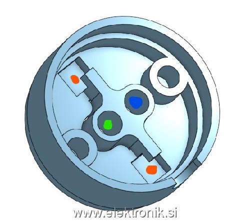

Aha, no to bi bilo fino, ker sem kar z magnetom nekaj naokrog šel in je povsod enako prijel.
Sprintal sem si nastavek, kjer sta dva magneta (na mestu rdečih pik).
Zanima me pa, katera stran je Rx in katera Tx (Zelena, Rdeča) ?
48.12 KB |
0 krat |
