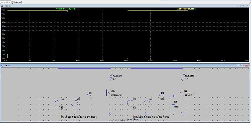

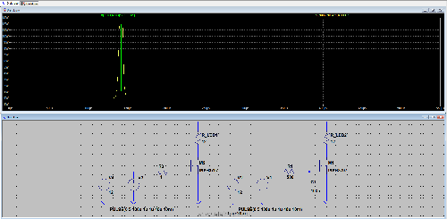

PrispevekObjavljeno: Pon Nov 01, 2021 7:57 am    Naslov sporočila:   Odgovori s citatom
Najbolj elegantno boš to rešil na nek softwarski način kot so ti predlagali ostali.
Če pa vztrajaš na hardwarski rešitvi, lahko poskusiš tole, je hitro in enostavno za narediti test.
RC filter pred krmilnim pinom tranzistorja zmanjša hitrost naraščanja in padanja krmilnega signala, tako da pri kratkih pulzih tranzistorja dejansko ne odpre do konca.
S tem boš pri kratkih pulzih dosegel manjšo moč na LED, pri daljših pulzih pa to ne bo opazno vplivalo na obliko signala in končno povprečno moč.
Res da se ti bo tranzistor malo bolj grel, ampak mislim da ne bo pretirano, sploh če nimaš velikega toka na ledicah.
Na grafih je prikazana moč na bremenskih uporih (rumena s filtrom, zelena brez) z LED bo dejansko nekoliko drugačno to razmerje moči,
tako da moraš malo poskusiti kakšen RC filter bo ustrezen.
