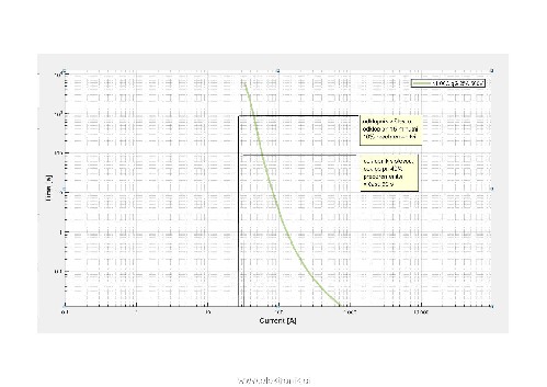

Mogoče bo koga zanimalo.
Sedaj, ko elektro menja oz. je v večini že zamenjal klasične števce z novimi elektronskimi z vgrajenim odklopnikom, so izklopi peobremenitev hitrejši. Prej ko je pregorevala varovalka, je bila lahko za 25% prekoračena nazivna obremenitev vsaj eno uro, preden je varovalka pregorela. Odklopnik v števcu pa izklopi v 90 s 40% preobremnitev in v 15 min povprećno 10 % preobremnitev. Prednost pa je, da sedaj ob izklopu ni potrebno klicati na elektro, ampak se odklopnik preko zunanje tipke na el. omarici, vklopi nazaj.
Prilagam primerjavo karakteristik 25 A varovalke z ogklopnikom.

Zraven modre tipke v števcu je še ena (bolj oranžne barve,levo). Kaj ta pomeni?
Na sliki ni vidna.
 Velikost datoteke:  22.54 KB
 Pogledana:  15 krat
kvarkel
Prispevkov: 445
Aktiv.: 2.80
PrispevekObjavljeno: Pon Nov 08, 2021 8:42 am    Naslov sporočila:   Odgovori s citatom
Gre za starejši tip pametnega števca od Iskreemeco. Oranžna tipka je tipka za reset in je fizično blokirana. Na sliki je novejša verzija.
