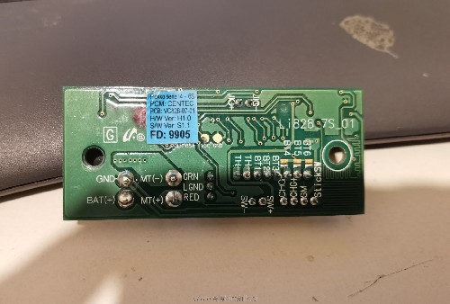

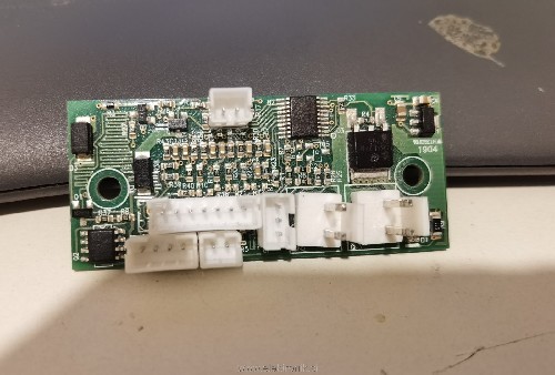

Omejen baterijski sesalnik prižge rdečo lučko za 10 sekund, ko ga priklopim na polnilec ali ga želim prižgati. Meritve 3,6V baterij so pokazale, da je bila 1 baterija 0,8V, kar je za LiIon že smrtna doza. Zamenjal sem vse baterije z novimi, skupna napetost je sedaj 21,6V, kar je ustrezno, vendar sesalnik še vedno prikazuje le rdečo lučko. Direkten priklop motorčka je uspešen.
Sedaj me pa zanima, ali je možno, da je težava na samem kontrolnem modulu. Predvidevam, da se je aktiviralo neke vrste varovalo (prazna baterija), ki preprečuje nadaljnjo uporabo sesalnika. Bi mogoče kdo od vas kaj več vedel o tem. Prilagam tudi sliko kontrolnega modula.
