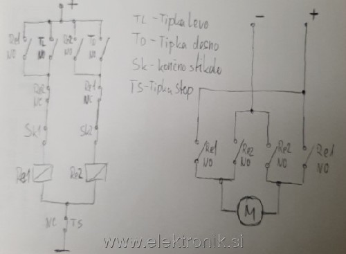

PrispevekObjavljeno: Čet Nov 04, 2021 3:31 pm    Naslov sporočila:   Odgovori s citatom
Nekaj na hitro. Rolling Eyes
 Velikost datoteke:  25.08 KB
