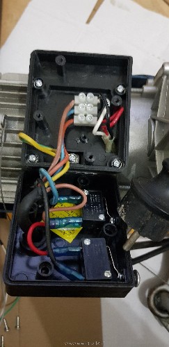

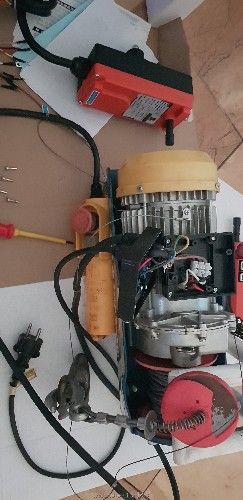

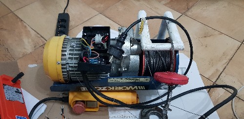

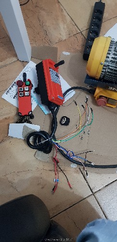

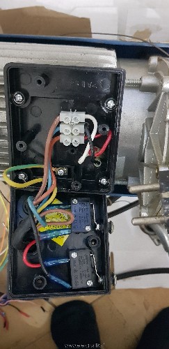

prosil bi za pomoč,

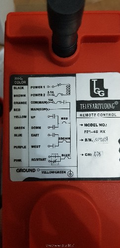

imam električno dvigalo-vitel Parkzone in bi rad povezal daljinski upravljalnik tip TELECRANE F21-4S RX
ugotovil sem samo da moram na Black in Brown priklopiti 220V in da Blue in Purple ni potrebno priklopiti ker sta za horizontalni premik katerega moj vitel nima
kam naj gredo ostali kabli?

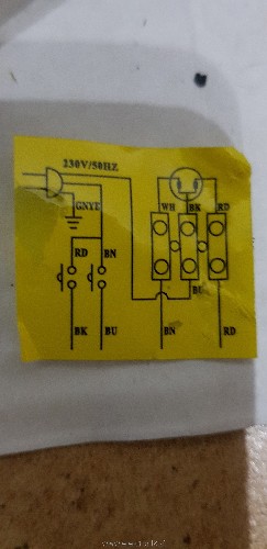

tukaj še šhema za priklop na vitelju im daljincu
