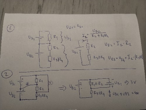

Begata me dva izvora napetosti. Ce prav razumem je pri a primeru na r1 padec 7v pri. Pri ostalih po kirchovemu zakonu zracunas. Je pri b primeru poenostavljena shema napajanje 10v?

Si izrisal poenostavljeno shemo, ko je stikalo S1 sklenjeno? Poslikaj in pripni svojo skico....

To mi je poslal prijatelj za sina. Mislim da je v prvem letniku srednje sole. Pa bi mu rad nekako razlozil kako priti do rezultata

Pa saj ni tako težko. Še največ dela je, da narišeš poenostavljeno vezavo:)

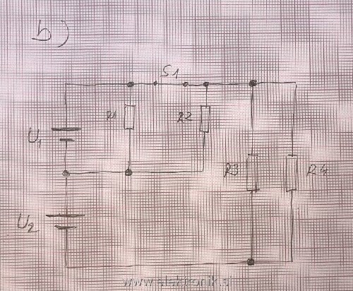

Če preuredim kot na skici v priponki, mi zgleda takole:
U(R1) = U(R2) = U1
U(R3) = U(R4) = U1 + U2

.. kar ustreza tudi tvoji rešitvi / skici.
