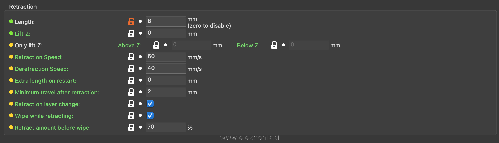

Trudim se z nastavitvami 3d tiskalnika Cobblebot.
Težava je v tem da enostavno ne morem tiskati ker mi extrudor prične preskakovati ne zmore podajati filamenta. Kot da bi se šoba zamašila. Steperji so umerjeni - XYZ osi se pomikajo točno do mm
- extrudor / original sem zamenjal z bondtechovim in ga umeril dolžina extrudiranega filamenta je enaka kot nastavim v Pronterefaceu
- bovden je dolg cca 500mm
-hot end je trenutno še original - hexagon z 0.4 šobo katero sem zamenjal z novo
Poskušam tiskati z Azurjevim PLA filamentom poskusil sem z temperaturami od 190 pa do 220 stopinj.
Vprašanje je ali je kdo pripravljen pogledati nastavitve v moji verziji Marlina - če sem kje kaj spregledal pri hitrosti tiska ter nastavitve slicerja - uporabjam PrusaSlicer?

A če na roke potisneš filament skozi vročo šobo gre plastika skozi?
Je ta tiskalnik kdaj prej delal, ali si ga ravno dobil pa ne dela?
Sprašujem zato, ker je lahko razlogov zakaj ti extruder ne dela več, od okvarjenega gonilnika, do prenizko nastavljenega toka, do mehanske okvare kablov ali pa celo napačne vezave koračnega motorja...

Tiskalnik sem "kupil" na Kikstarterju in ga sam sestavil.
Delal ni nikoli kot bi moral - v startu sem z njim natisnil nekaj manjših delov- nosilec za ventilator napenjalec jermena brez da bi se hot end zamašil.
V začetku nisem imel hlajenja na hot endu zaradi česar se je pregrel v celoti in zmehčal filament. pa je vseeno delovalo
Ročno ga zlahka potiskam skozi hot end tudi filament je lepo staljen in lepo teče brez mehurčkov ipd.
Sumim da sem nekje falil z hitrostmi. Zato bi nekomu poslal Marlin kodo da pogleda nastavitve.
Tudi temperatura se mi zdi ok običajno je 195 do 205 - sicer tudi ročno filament ne bi šel skozi šobo.
Razmišljal sem tudi o zamenjavi hot enda z E3D V6.
Obstoječi hexagon all metal mu je podoben - vidna razlika je le v 6 kotnih Al rebrih namesto okroglega aluminija na V6. Videl sem tudi da deluje na drugih tiskalnikih.
Slicer od Pruse me niti ne skrbi toliko kolikor berem, vidim da ima kar solidne default nastavitve in z njimi bi moralo biti mogoče natisniti nekaj brez mašenja šobe.
Druga opcija je da bi poskusil z marlin firmware "sposodil" od delujočega ender 3 ali 5.
Oziroma vzamem svežo Marlin kodo in vse na novo mogoče bo pomagalo.
Elektronika je stara vsaj 6 let (ramps 1.6)- ampak bi morala delovati pa tudi če počasi. Stepper driverji (A4988) se ne pregrevajo - kar sem meril temperaturo so imeli vsi enako od z os pa do extrudorja.
