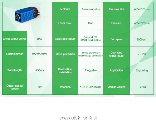

Evo še slike starega in novega laserja. Pa še podatki starega laserja:Specifications:
Laser Wavelength: 450nm(Blue)
Focus Mode: Adjustable Focus
Material: Aluminum + Brass
Power: 15 Watt (15000mW)
Operating Voltage: DC 12V
Safety Button: Yes (Switch Button)
Cooling mode: Heatsink and Fan
Control interface: 2.54 - 3Pin port (12V/GND/PWM) (TTL / PWM control power)
Duty Cycle : Continuously
JA, ko priklopim nazaj starega dela normalno.

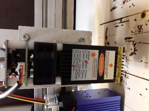

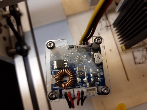

PrispevekObjavljeno: Pet Nov 19, 2021 3:11 pm    Naslov sporočila:   Odgovori s citatom
Evo priklopil sem napajanje 12V/5A in NE dela. Ne dela tudi ventilator na njem.
Ali bi potreboval še kakšen vmesnik, a je mogoče potrebno priklopiti še kaj na prosti PIN, ki je viden na sliki? Dodal sem še sliko prejšnega. Oba uporabljata TTL kontroler.
