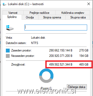

Zanima me zakaj vedno pri kupljenem novem disku ali usb ključu manjka prostor.
Kupil sem ssd kingston 500 GB M2 nvme . Pri nalaganju operacijskega sistema vidim da je velikost diska cca 475 GB in ne več. Tudi pri usb ključkih je ista zadeva. Nikoli ni nazivna velikost vedno je manjša.
Kateri program za upravljanje diskov in ustvarjanje particij je dober in po možnosti v slovenskem jeziku.

Niso te potegnili za nos, ne skrbi.
Problem je v tem, da je pri kapaciteti diskov, SSD, USB ključkov pretvorba 1000 in ne 1024, zato je kapaciteta pri tebi zagotovo OK.
Poglej sliko v priponki.
 Velikost datoteke:  16.69 KB
lucky77
Pridružen-a: Čet 22 Avg 2013 21:49
Prispevkov: 63
Aktiv.: 0.44
PrispevekObjavljeno: Ned Nov 28, 2021 9:27 pm    Naslov sporočila:   Odgovori s citatom
Označeno veliko številko na sliki trikrat deli s 1000, zaokroži in dobiš kapaciteto v GB.
O tem "problemu" pri podajanju kapacitet je na netu bilo že veliko napisanega.
Prispevkov: 5820
Aktiv.: 24.51
PrispevekObjavljeno: Ned Nov 28, 2021 9:51 pm    Naslov sporočila:   Odgovori s citatom
lucky77 je napisal/a:
Označeno veliko številko na sliki trikrat deli s 1000, zaokroži in dobiš kapaciteto v GB.....
Trikrat s 1024 pa res, če hočeš dobiti teh 465GB.
Dejansko bi moralo pisati 465GiB, kot je to razloženo tukaj.

Super ! Hvala !

Ko sem še enkrat prebral, sem ugotovil, kaj si mislil.
Imaš prav, če deliš s 3x1000 dobiš velikost diska, ki ga prodajalci prodajajo.
Saj si to mislil, a ne?

To sem mislil, ja.
Te "Gibibajti" se kar ne primejo. Po moje bi bila na ta način zmeda še večja. Smile
Prispevkov: 3476
Aktiv.: 14.64
PrispevekObjavljeno: Pon Nov 29, 2021 1:42 pm    Naslov sporočila:   Odgovori s citatom
Poleg tega vseh decimalnih gigabajtov ne moreš zasesti z datotekami, saj gre nekaj prostora za particijsko tabelo, zagonske sektorje, indekse (FAT) in vsaj korensko mapo. Sodobni operacijski sistemi si naredijo še kakšno skrito particijo (100 MB).
