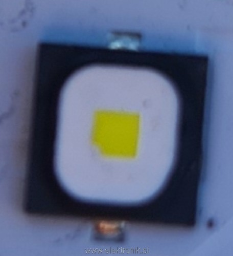

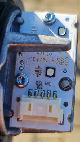

Torej kot je na sliki spodaj razvidna led dioda, ne najdem tipa, da bi lahko menjal samo lediko, dobi se cel set za cca 150€ nov...

Najprej preveri napajanje!!!
Si poskusil odlotat ledico? Seveda moraš TIV prej odstraniti od kovinskega nosilca/hladilnika.
Če bo tole prebal član Mucek - katere ledice si uporabil za osvetlitev mikroskopa? Mislim, da bi bile tiste zelo primerne. če niso celo enake kot tele. So namreč tudi namenjene za DRL od BMWja, če se ne motim.

Nope, mislim da niso iste (so bile pa tisto angeleyes ledice, 4 na obrocu). Bom preveril v ponedeljek, ampak na oko mi tip ni znan.

Jap, nujno stara crna plata, alu platko gor in akcija.
Lp G
p.s. Lucca brassi, si mi z zadnjim stavkom vzel besede z jezika

Modul napajanja je nov, ravno zaradi starega je ena odpovedala,
lucca brassi je napisal/a: |
delujejo mi kot te ( mogoče druga generacija ) ampak footprint pa je enak |
zgleda bodo res te... Hvala!
drugače pa valeo zalaga celo avto industrijo in načeloma niti ni problematičen...
