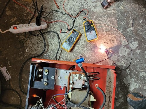

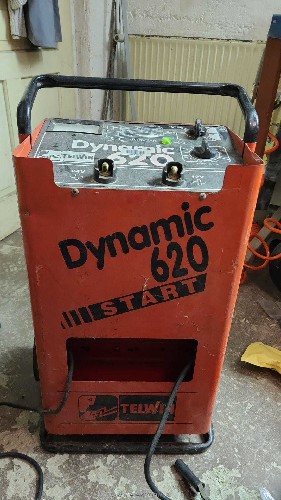

Zdravo,
Od kolega sem v poporavilo dobil booster Dynamic 620. Mi zna kdo povedat, kolikšne bi bile pričakovena napetost "neobremenjenega" boosterja? Namreč na ta booster ima več nastavitev, za polnenje (4 načine polnenja) in način za zagon motorja. Če govorimo o 12 V izhodu, potem dobim na neobremenjenem boosterju na stopnji polnenja 30 V DC in na stopnji 3 recimo 42 V DC: Na stopnji za zagon dobim celo 46 V DC.
Danes imam namen probat z avtomobilsko žarnico, kakšne vrednosti bom dobil (napetost se bo sigurno malo sesedla, je pa vprašanje koliko). Diode sem že premeril, in na multimeter so dobre (nobena ni prebita). Če so diode samo oslabele ne morem pomerit. So pa to moćnostne diode (rangirane za 200 A) tako da jih nebi menjal kar na rezervo, ker so drage ko žafran...

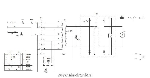

PrispevekObjavljeno: Ned Nov 21, 2021 11:08 pm    Naslov sporočila:   Odgovori s citatom
Najprej opravičilo za pozen "update" na tole temo. Umes sem zbolel in se mi je nabralo večiko stvari za porihat... Sedaj je pa spet tole prišlo na vrsto.
Po nasvetu sem na polnilec priklopil H4 žarnico (pri 12 V vleče cca 4 A). Natosti z priključeno H4 žarnico so mnogo bolj logične in pa prenizke za polnenje akomulatorja...
Stopnja slow charge:
1) 9.06 V
2) 10.3 V
3) 11.6 V
stopnja hitro polnenje : 12,3 V
Stopnja za zagon : 17,1 V

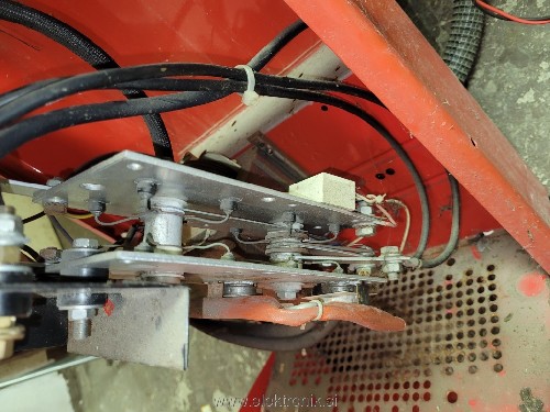

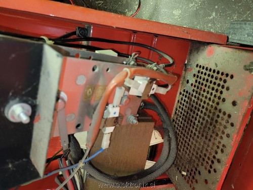

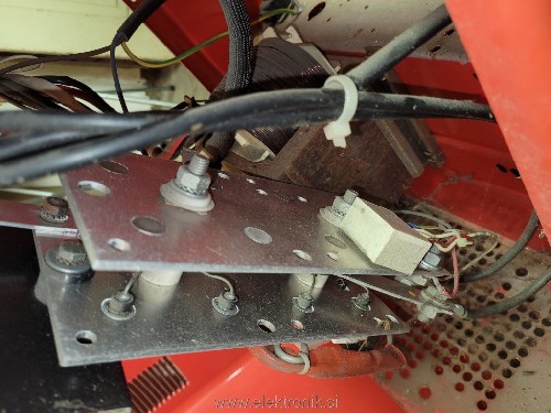

Vezava je zelo podobna tej, ki jo je pripel "jozede", le da so pri meri namesto enojnih diod, vse diode v parih. Ker so v parih, ne morem pomerit posamezne diode, ampak samo par. Nobeden od parov ni slab (preverjeno z testom za diode). Res je, da na ta način ne morem pomerit če je katera od diod v odprtih sponkah, vendar mislim da to za funkcijo polnilca nima vpliva, saj so pomojem diode podvojene zaradi večje tokovne zmogljivosti. Sepravi če je vsaj 1 v paru dobra bi polnilec moral delat. Prilagam slike. Bi lahko bil hin trafo?

Upam da je pri meritvah bilo upoštevano, da ta polnilec/booster nima vgrajenega elektrolita ali akumulatorja ter da se je merilo polnovalno usmerjeno in neglajeno napetost...?

Si poskusil izmeriti padec napetosti na posamezni diodi, oziroma diodnem sestavu? Po možnosti tudi z osciloskopom?
Ne nisem. Glede na to da so diode v parih (ena elektroda je skupna aluminijasta plošča, druga elektoda je druga aluminijasta plošča), bi moral eno elektrodo dejansko odščipnit iz sestava, če bi želel pomerit padec napetosti na posamezni elektrodi. Ena stran diode je zaprešana v luknjo in zaspajkana, druga je zavarjana na skupno elektrodo... Nočna mora za razkopavanje, in resno nebi rad podiral če nebom siguren da so diode vzrok. Ker če bom že podiral, potem bom menjal vse.

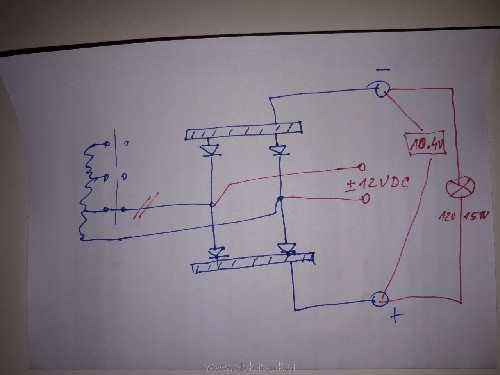

verjetno je kje kakšna varovalka, lahko je termična varovalka, ki je povratna, ko se ohladi, naj bi zopet vzpostavila kontakt in bi moralo delovati, če pa je bilo vse skupaj priklopljeno in se je termična varovalka zažgala, boš z instrumentom še vedno pomeril napetost, ko pa je obremenjeno, ne bo napetosti na izhodu.
Pomeri napetost na izhodu, ko priključiš eno 12V žarnico na izhod, brez akumulatorja. Žarnica bi morala svetiti, če ne, je nekaj na preklopniku ali na diodah, oziroma prej omenjena varovalka, če je kje v tokokrogu.
Mostiček boš najlažje stestiral tako, da nekje odklopiš eno žico iz transformatorja oziroma iz stikala za preklop. poiščeš sponke na mostičku, kjer je priklopljena izmenična napetost na mostiček. na ta mesta - sponke - priklopi 12V enkat +- drugič -+ na izhodu na sponkah priklopi žarnico in instrument. žarnica mora goreti intrument pa bo kazal v obeh primerih cca 10,6V. Če ne bo tako, je nekaj na diodah.
Še skica, kako sem si zamislil meritev. Na skici je z plavo narisano v principu, kako so diode obrnjene in vtisnjene v hladilnik, z rdečo je narisano, kar se tiče meritve. upam da je dovol jasno.
PS OPS Pri tem napajalniku je preklopnik na primarju, zato boš moral nelje na sekundarju oziroma na mostičku prekiniti povezavo z transformatorjem.

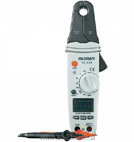

Samo kot ideja:
Ker so diode v parih - po dve paralelno -, bi jih lahko preizkusil tako, da priključiš, kot sem že napisal v prejšnem postu, mostiček na enosmerno napetost, ga obremeniš in meriš tok z enosmernimi tokovnimi kleščami; s kleščami zajameš po en priključek od diode in vidiš kako se tok porazdeli, če se ne porazdeli je ena dioda prekinjena.
Seveda če si lahko kje sposodiš ali imaš mogoče sam kakše manjše tokovne klešče, kot so naprimer te na sliki.

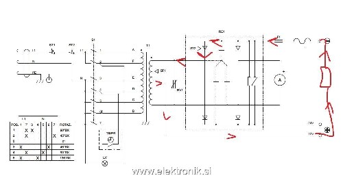

Napetosti katere sem meril sem ubistvu meril tole tokovno pot (označeno na priponki). Nisem se prej spomnil, zato sem pomeril še napetosti na 24 V, katere se ravno tako prenizke. Po tem nekako pridem do zaključka, da glede na to, da sta 12 V in 24 V ubistvu ločena odcepa na trafotu, ter da imata 12 V in 24 V tokokrog skupen samo en set diod (of 4 setov) ter da so v seriji 4 diode (in ne 2 kot sem pisal zgoraj, tako da je skupno v tem produktu 16 diod) ter glede na to, da sem na točki tik za stikalom na primariju trafota pomeril normalno 230 V , je verjetno krivec trafo. Zelo težko verjamem, da bi bile vse 4 diode v setu okvarjene, ker če je samo 1 recimo šla v odprte sponke, bi moralo pri nižjih tokovih ki se uporabljajo za polnenje stvar delovati normalno, pa ne deluje.
Je pa tole čudo od konstrukcije narejeno na načn, da nimaš skoraj kaj popravljat... za pomerit ne prideš blizu nobeni stvari, zapletena konstrukcija za znoret... rabil sem 30 minut da sem ugotovil kako je zvezano glede na shemo... katastrofa...
