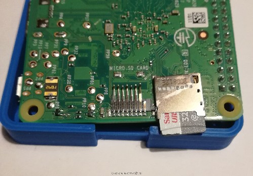

Na eni malini so mi mojstri uspeli zlomit konektor SD kartice. Škoda mi je kantirat, pa me zanima, ali mogoče kdo ima oz. ve, kje dobit? Poskusil bi prespajkat, ker mislim, da je sicer z njo vse ok.

Hvala vsem za odgovore. Airwolf a lahko preveriš, če je layout na videz enak? Tale je spajkan na strani, kjer se kartica porine noter. Če to špila, potem se priporočam za en kos.

Se preveril, imajo spajkalne priključke zadaj.
Žal ne bo prava.
Edino če ga odspajkam z Arduino ETH vmesnika.

Odvisno katero malino imaš
Raspbery Pi 1 B+ -> 503398-1892 (connector micro sd push push)
http://si.farnell.com/molex/503398-1892/connector-micro-sd-push-push-1/dp/2358234
( https://www.elektronik.si/phpBB2/viewtopic.php?t=43307 )
Raspbery Pi 3 Model B V1.2 -> 104031-0811 (micro sd slot)
https://si.farnell.com/molex/104031-0811/connector-micro-sd-8pos/dp/2678573?st=microSd
Druge modele malin še zaenkrat nisem rabil menjavat odlomljenega SD slota
Mislim, da še imam oba, povej katerega iščeš pa pogledam.
