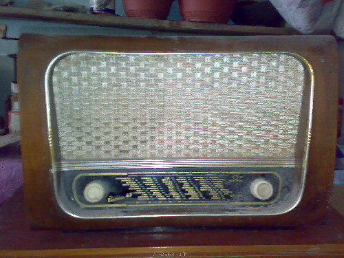

Torej odprl sem novo temo, v kateri upam da bomo našli rešitev za popravilo mojega radia.
Verjetno bi bilo za začetek pametno da očistim notranjost radia, se da mogoče vzeti celotno drobovje ven? Ker je res zelo zelo prašno. Tisto 7V žarnico bi tudi znal zamenjati verjetno, ali pa [slovenščina je zame španska vas], ki je čisto preperel. Se mi zdi, da bom potreboval še sprej za kontakte? No več pa upam da mi boste pomagali vi. Še enkrat prilagam sliko.

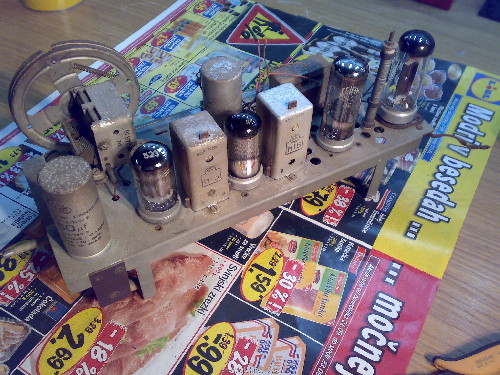

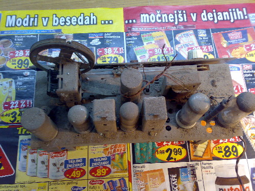

Tega sem se ravo lotil. Elektronke sem že prej probal, preden sem ga očistil in svetijo use. No, na srečo me ni ubilo, ampak sem predvideval, da zna biti nevarno okrog elektrolitov, zato sem jih pustil bolj kot ne namiru. Za šasijo pa nisem pomislil, očitno sem imel srečo.
Sem pa opazil da je res nekaj osmojenih uporov. Presodite sami.
Pred čiščenjem
 Velikost datoteke:  777.37 KB
 Pogledana:  21 krat
Po čiščenju
 Velikost datoteke:  826.68 KB
 Pogledana:  39 krat

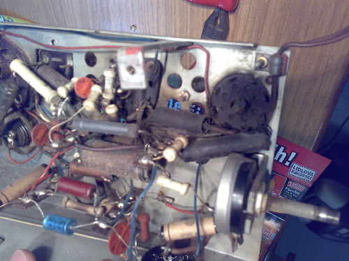

Tukaj se vidi nekaj zasmojenega
 Velikost datoteke:  547.7 KB
 Pogledana:  30 krat

Te rjave, "umazane" stvarce so papirni kondenzatorji. Res niso preveč zaneslijivi, ampak so najverjetneje v redu.
Pomeri napetost na gladilnem elektrolitu. Če je nekje v bližini 190V, je usmerniška elektronka v redu. Nato preveri, če je na anodah elektronk podobna napetost, kot je zapisana v načrtu. (v tem primeru ti bo pomagal razpored nožic elektronk). Če kjer preveč odstopa, bo kriv upor, odgovoren za to anodo.
Bolj me skrbi, da ni slučajno problem v nastavitvi medfrekvence. Na tem področju sem pa jaz čisto mrzel in ti bo kdo drug moral pomagati. Neutral

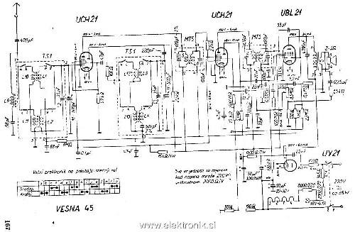

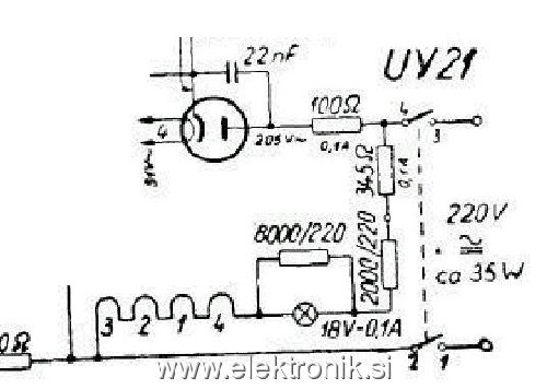

Še del sheme, ki je relevantna za ta primer, tisti narobe obrnjeni U-ji so kurjava elektronk, cifre pa pomenijo katera elektronka.
 Velikost datoteke:  29.73 KB

Spet me zafrkava žarnica. Očitno je bilo nekaj v kratkem stiku, ko sem prižgal radio, zato sem beznil grlo žarnice, ki je zagorela potem pa sem se ponesreči dotaknil še ntc upora. Sedaj ne sveti več, mislim da je šel NTC upor, ki je vezan vzporedno z žarnico. 8000/220, kakšna vrednost je to?
KlavdijC
Prispevkov: 1523
Aktiv.: 7.90
Kraj: Tolmin
PrispevekObjavljeno: Tor Sep 29, 2009 3:53 pm    Naslov sporočila:   Odgovori s citatom
To je termistor on služi da če gre žarnic(pilotka) prevzame vso breme on in elektronke nemoteno nitke katod žarijo naprej ..Če je NTK, ta upor dober. kadar peče ..če žarnice ni ,ima najmanjšo upornost podobno upornosti nitke žarnice ki je za napetost 18voltov. Serisko s kurjavami elektronk so vezani kot na shemi na 220
