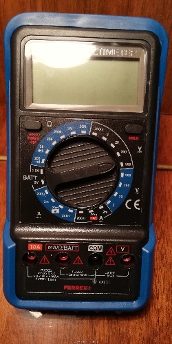

PrispevekObjavljeno: Pet Okt 15, 2021 9:43 pm    Naslov sporočila:   Odgovori s citatom
Foto
 Velikost datoteke:  1.47 MB
 Pogledana:  17 krat

PrispevekObjavljeno: Sob Okt 16, 2021 9:46 am    Naslov sporočila:   Odgovori s citatom
jozekuch je napisal/a:
Kam naj vtaknem kabla?
Kam naj zasukam inst. gumb?
https://learn.sparkfun.com/tutorials/how-to-use-a-multimeter/measuring-voltage
lojzek
Prispevkov: 3387
Aktiv.: 15.96
PrispevekObjavljeno: Sob Okt 16, 2021 9:09 pm    Naslov sporočila:   Odgovori s citatom
lep instrument. Kam pa kaj vtaknit, vprasaj po brezovi rebri.
Glede na cisto osnovna elektro vprasanja. Ali nebi res koga za rokav pocukal.. V brezovi rebri... Tudi tisto,kar bos izmeril, ti ne bo cisto nic povedalo.... Avtoelelktrika je se bolj zakomplicirana in tezko razumljiva ....kot hisna elektrika..
