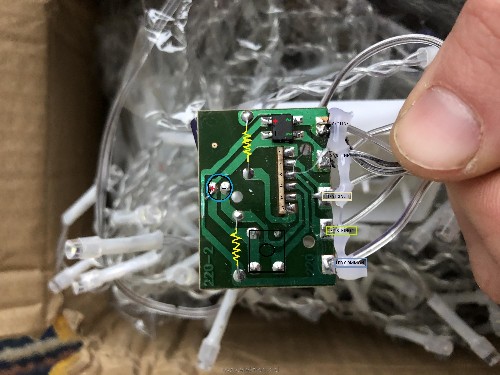

Imam lučke s kontrolerjem EK-04, ima 8 funkcij in bi rad da vedno lučke svetijo. Pri prejšnjim sem na strani našel ta model kako prebrikat da je skozi svetilo.
Na tem modelu kot imam sedaj tega ne najdem. Slike so spodaj in povezava kjer sem našel ostale

Ali z tipko za programe se pa ne da nastavit, da bi stalno svetilo? Če ne gre drugače pa kratkostićiš tiistorje. Very Happy

Tisto nasproti tipke je skoraj gotovo usmerniški mostiček. Ali prav vidim, da gresta na bližnja otočka po dve žici? Napiši vsaj, kje je dovod napetosti, bo manj detektivskega dela.

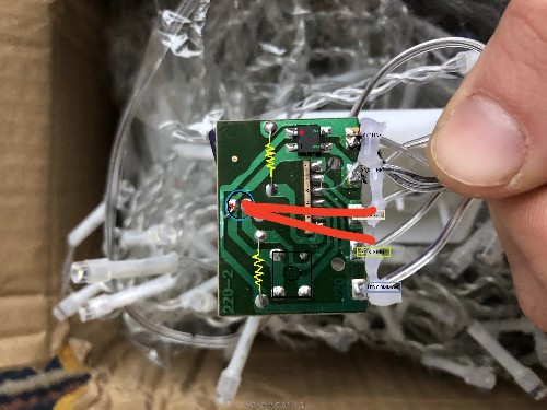

PrispevekObjavljeno: Ned Nov 29, 2020 10:42 am    Naslov sporočila:   Odgovori s citatom
Oznaceno je dovodo in dovod potem za naslednje ki se priklapljajo ena za drugo v verigo

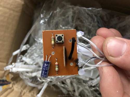

Kakšen je razpored pinov usmerniškega mostička? Standardni razpored pravi, da je pin pri robu PCB ob piki plus, vendar se to ne ujema z elektrolitom.
Shema in več podatkov ne škodi. Nekateri nimamo kristalne krogle ali pa enakih lučk pri roki (zakaj po dve žici na prvih dveh, ali so to dvokalne lučke, kaj je dovodo,...).

PrispevekObjavljeno: Sob Dec 05, 2020 6:15 pm    Naslov sporočila:   Odgovori s citatom
Ja, 2 in 3 zico iz leve ko sta vezani na led linijo naprej, sem dal na negativni del kondenzatorja da sta skoz pod napetostjo. Sedaj deluje.

Motilo me je ravno tole, kar je sedaj iz slike jasno: Minus usmerniškega mostička gre za plus elektrolita, plus pa preko upora na minus. Kje je tu logika?
Si LED string 1 oz. 2 vezal na minus elektrolita ali usmerniškega mostička (oz. pin 1 čipa)?

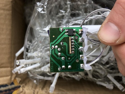

PrispevekObjavljeno: Ned Dec 06, 2020 1:29 pm    Naslov sporočila:   Odgovori s citatom
Takole

Novo leto nov problem Brick wall
Rabil bi malo pomoci spet da bi vedno svetile in bi bile mimo programa.

PrispevekObjavljeno: Sre Dec 08, 2021 2:03 pm    Naslov sporočila:   Odgovori s citatom
Se mogoče motim ali je skoraj enako vezje kot prej?
