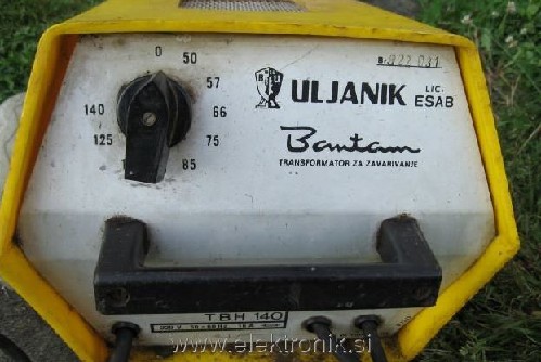

Zanima me, kje bi lahko nabavil preklopno stikalo za izbiro varilnega toka na varilnem aparatu Uljanik Bantam 140A (glej sliko). Vsaka informacija je dobrodošla.
LP, Boštjan

Težko bo.
Najbolje, da prepišeš oznako stikala, ki je na notranji strani stikala (če jo ima) in ga poizkusiš naročiti npr. pri Končarju. Včasih smo kaj takega naredili - predelali iz več Končarjevih grebenastih stikal.

Kaj takega?
Cena je lepa, gredo pa do 50A 300V ali 100A 300V, če se zadovoljiš z 8 položaji.
Vrgel sem oko, ker tudi mene zanima kaj malo bolj robustnega, kot tista 12 položajna stikalca za 0.5 A.

Odpri varilnik in ugotovi kakšna je shema vezave stikala, pa za kakšen tok je narejeno, bo lažje kaj svetovati.

Mogoče v tem katalogu najdeš primerno vezavo stikala za varilnik.

Lepa hvala za napotke. Bom upošteval nasvet kot ga je napisal Eneretik-m. Ko bom imel kaj več informacij se ponovno javim.
