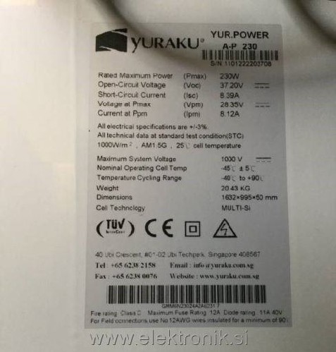

ogblaz je napisal/a: |
Vidim da ni tako preprosto... |
Res je, priložil si 3 enake fotke, nisi pa dal podatka kateri regulator imaš.
sg1 Član
Pridružen-a: Sre 14 Avg 2013 9:28 Prispevkov: 198 Aktiv.: 1.53 Kraj: LJ
Objavljeno: Pet Dec 31, 2021 12:44 pm Naslov sporočila: |
Pa saj na slikah je 24 V modul, ki niti 9 A toka ne zmore. Torej tudi dva ne dosežeta 20 A.

sg1 Član
Objavljeno: Pet Dec 31, 2021 2:39 pm Naslov sporočila: Re: Dva solarna panela 230W(~460W) na regulator 260W- omejev |
Zdravo!
Jaz bi rad med panela vezana vzporedno dodal upor oz. nek regulator toka, da nad 20A ne spusti v solarni regulator. On bi poleti omejil tok, ko je sončno. Ko je oblačno oz. pozimi tako in tako nima kaj omejevat, ker je premalo sonca.
Hvala! |
Vprašanje je bilo, kako ne spustiti nad 20 A toka v solarni regulator. Dva modula, ki sta na slikah tudi v vzporedni vezavi tega ne dosežeta, tako da tu v nobenem primeru ni kaj omejevati.
bostjang Član
Pridružen-a: Tor 03 Jan 2006 15:29 Prispevkov: 3158 Aktiv.: 14.23 Kraj: Postojna
Objavljeno: Pet Dec 31, 2021 4:47 pm Naslov sporočila: Re: Dva solarna panela 230W(~460W) na regulator 260W- omejev |
sg1 je napisal/a: |
Vprašanje je bilo, kako ne spustiti nad 20 A toka v solarni regulator. Dva modula, ki sta na slikah tudi v vzporedni vezavi tega ne dosežeta, tako da tu v nobenem primeru ni kaj omejevati. |
Pravzaprav res.
Regulator pa je omejen tudi na izhodu. Predvsem tam je omejitev 20 A. Začetno vprašanje je bilo torej napačno zastavljeno.
