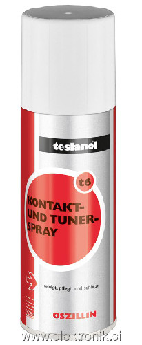

Za potenciometre ni dober vsak kontakt sprej, nekateri so celo škodljivi,
za potenciometre obstajajo specialni spreji, kot so Deoxit f5 ....
Za potije uporabljam Teslanol t6, je preverjeno dober na dolgi rok.
