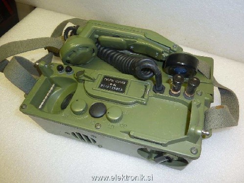

A taksne?
 Velikost datoteke:  60.46 KB

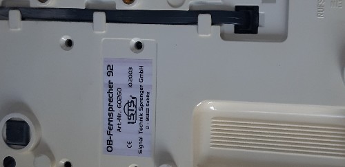

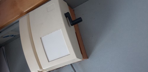

Ne. Malo novejši Smile
 Velikost datoteke:  1.86 MB
 Velikost datoteke:  2.16 MB
Prispevkov: 7861
Aktiv.: 31.82
PrispevekObjavljeno: Ned Feb 06, 2022 8:14 pm    Naslov sporočila:   Odgovori s citatom
Njegovi podatki.
induktorski_20stolni_20telefon_20ob_2092_20-_20kroatisch_1_.pdf
 Ime datoteke:  induktorski_20stolni_20telefon_20ob_2092_20-_20kroatisch_1_.pdf
 Velikost datoteke:  366.38 KB
 Downloadano:  10 krat
