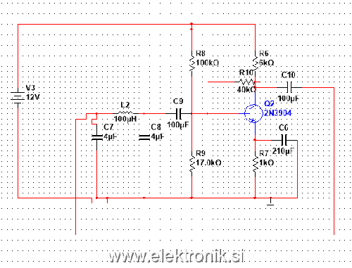

znotraj svojega projekta moram načrtati Colpittsov oscilator, ki bi deloval v območju frekvenčnega pasu FM radia, se pravi 88-108MHz. O oscilatorjih nimam izkušenj, zato sem v zadnjih dneh brskal po raznih artiklih o tej temi na internetu, da sem lahko nekaj sestavil v simulatorju Multisim (v spodnjem linku).
https://ibb.co/fMQqpWD
Zanima me, zakaj je amplituda izhodnega signala tako nestabilna in kako bi to odpravil (na spodnjem linku).
https://ibb.co/mTzHJXV
Včeraj sem se malo igral z negativno povratno zanko in poskušal več vrednosti upora R10, a izhod ni bil nič kaj bolj stabilen.
Prebral sem tudi, da so simulacije oscilatorjev v teh SPICE simulatorjih precej slabe in nerealne. Sam sem dobil na izhodu samo enosmerno napetost dokler nisem spremenil začetnih pogojev (initial conditions) na 0. Je torej res, da se na ta rezultat simulatorja ne morem zanašati?
Zanima me tudi, ali je res boljša rešitev, da bi oscilator napravil v usmerjenosti tranzistorja s skupno bazo (Common Base), saj bi tako lažje predvidel vrednost izhodne amplitude, kar je pri skupnem emitorju bojda zelo težko. Izhod oscilatorja nameravam nato priključil na mikser, s katerim bi zmanjšal frekvenco vhodnega (antenskega) signala na medfrekvenco, ki bo verjetno znašala nekaj 100 kHz.
Hvala za odgovore in lep pozdrav.

PrispevekObjavljeno: Pon Jan 03, 2022 10:33 am    Naslov sporočila:   Odgovori s citatom
Prevejeno delujoč primer v vezavi s skupno bazo:
http://lea.hamradio.si/~s53mv/ukvradio/ukvradio.html

PrispevekObjavljeno: Pon Jan 03, 2022 12:42 pm    Naslov sporočila:   Odgovori s citatom
Hvala za link, bom doma poskusil simulirati.
Kljub temu me zanima moj dizajn, ki je sicer namenjen nižji frekvenci. Verjamem, da nima najboljši izkoristek, a me zanima, če bi se v resničnem življenju obnesel kaj bolje kot v simulatorju. Vem, da mora imeti ojačevalnik (tranzistor) dovolj veliko napetostno ojačenje, da zaniha, kar je v mojem vezju v redu. Je še kak faktor, ki bi ga moral upoštevati?

PrispevekObjavljeno: Pon Jan 03, 2022 12:53 pm    Naslov sporočila:   Odgovori s citatom
Nisem več prepričan, da še popolnoma razumem vprašanje:
elekter je napisal/a:
znotraj svojega projekta moram načrtati Colpittsov oscilator, ki bi deloval v območju frekvenčnega pasu FM radia, se pravi 88-108MHz...
Oscilator v zgoraj pripetem PDF deluje natančno v UKV FM radiodifuznem področju.
Kljub temu me zanima moj dizajn, ki je sicer namenjen nižji frekvenci...
Za katero frekvenco moraš v resnici načrtati oscilator? FM BC ali nižje?
Cena materiala za oscilator na gornjem linku je smešna. Najlažje zaciniti teh par elementov skupaj, lahko kar "v zraku" ali na "proto" tiskanem vezju, in potem pomeriti, kako deluje. Iz lastnih izkušenj lahko povem, da dobro... Mimogrede, da ne bo nepotrebnega razočaranja, klasičnim "protoboardom", kjer elemente vtikaš v navpično / vzdolžno povezane luknjice na plastični nosilni plošči, se za ta namen raje izogni.
Nazadnje urejal/a s56al Pon Jan 03, 2022 1:08 pm; skupaj popravljeno 1 krat

PrispevekObjavljeno: Pon Jan 03, 2022 1:08 pm    Naslov sporočila:   Odgovori s citatom
Forum ponuja možnost nalaganja slik. Tukaj bodo slike vsaj dlje ostale. (Storjeno by moderator!)
Druga slika še ni dokaz za nestabilnost amplitude. Vprašanje je, na kakšen način je dobljena.
Za hec sem posimuliral isto vezje z LTspice in amplituda je konstantna - 3.3 V.
Na visokih frekvencah se vezja dela drugače. Kolektorski upor, npr. pomeni nepotrebne izgube. Raje damo tuljavo oz. nihajni krog (glej shemo iz prejšnjega prispevka). Kapacitivnosti v vezju so tolikšne, da z njimi v praksi raje ne bi imel opravka - elektrolitski kondenzatorji. In še poenostavitev: dovolj je vezni kondenzator le na eni strani nihajnega kroga.
