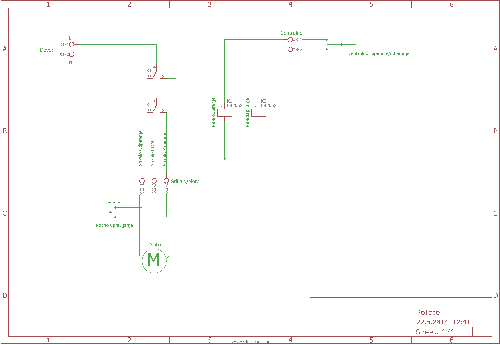

Sem poskusil najti podobno temo na tem forumu ampak neuspesno. Imam manjso zagato in sicer motor za zaluzije oz. "Krpanke" bi rad upravljal socasno preko releja in tipke oz. Stikala. Uporabil bi stikalo oz. Tipkalo od TEM glede na to, da imam vse ostalo ze od TEM. Skupno imam 3 zaluzije.
2x rele na okno (gor in dol). Tezava nastane ker ne najdem menjalnega stikala oz. Tipkala (ce sploh obstaja) namensko za zaluzije.
TEM ponuja obe moznosti ampak kot enopolno varianto.
Ima kdo kaksno idejo kako resiti to zadevo?

Nič ni narobe, vse super. V vsakem nadstropju imam 16 kanalni rele modul katerega lahko upravljam poljubno. Rad bi uporabljal tudi fizična stikala. Zadevo lahko rešim s štirimi menjalnimi stikali za dva okna kar mi pa ni ravno praktično.
Dodatne module sem že gledal. Tega se poslužim, če ne najdem nič bolj pametnega. Zadevo bi rad obdržal "centralizirano" v omarici.

Torej iščeš od TEM stikalo SM40 ali SM41 (ta je enak SM40, samo vzmet ima noter)?

Ne gre mi skupaj tole?
https://file.si/xzJW/untitled-1.jpg (vezava)
ule
Prispevkov: 1583
Aktiv.: 6.67
Kraj: Babno Polje
PrispevekObjavljeno: Sob Jan 15, 2022 7:48 pm    Naslov sporočila:   Odgovori s citatom
Takole

Hvala lepa!
