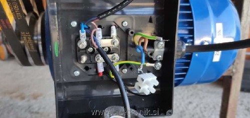

Imam tezavo pri preklopu enofaznega elektromotorja, prilozil sem slikico, prosim za nasvet.
Elektromotor je nov, ko ga vezem na Fazo na U1 in nicla na U2 motor zazene vendar se vrti zelo pocasi.

PrispevekObjavljeno: Sre Jan 12, 2022 4:33 pm    Naslov sporočila:   Odgovori s citatom
Morda ne bi bilo slabo dodat kondenzator?

PrispevekObjavljeno: Sre Jan 12, 2022 8:42 pm    Naslov sporočila:   Odgovori s citatom
ro-bi je napisal/a:
Sploh še, če ga lahko z roko zavrtiš v katerokoli smer vrtenja. Ali pa če se obrne v smer, ki mu je trenutno pri volji.

PrispevekObjavljeno: Sre Jan 12, 2022 9:13 pm    Naslov sporočila:   Odgovori s citatom
ro-bi je napisal/a:
Sta dva kondenzatorja, vezana na v1 in z1. Kaj pride konektano na belo sponko, morda kdo ve?

PrispevekObjavljeno: Sre Jan 12, 2022 11:39 pm    Naslov sporočila:   Odgovori s citatom
En takšen primer sem imel pred 10+ leti pri enem, ki mu je motorček za pečenje pečenk vrtel prepočasi pa še grel se je. Mislim, da sem tista dva mostička zvezal drugače, kot je bilo prvotno. Ja, na pokrovu je pa ponavadi shema.

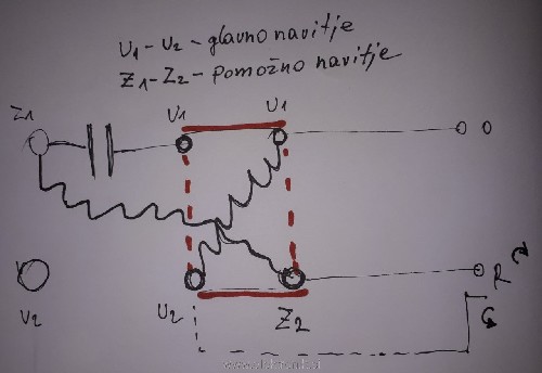

PrispevekObjavljeno: Čet Jan 13, 2022 9:25 am    Naslov sporočila:   Odgovori s citatom
Seveda ampak na shemi je narisana sam zmer vrtenja

PrispevekObjavljeno: Čet Jan 13, 2022 10:42 am    Naslov sporočila:   Odgovori s citatom
Potem kondenzator je.
ali imaš mostičke prav zvezane? Na prvi sliki se ne vidi dobro, zakriva en kabel oznako na žici... Po tem, kako si priklopil napajanje (U1 in U2), bi morali biti mostički na oznakah žic iz leve strani sheme priklopa..
Na tistih sponkah bi pa znalo biti temperaturni senzor...

PrispevekObjavljeno: Čet Jan 13, 2022 1:17 pm    Naslov sporočila:   Odgovori s citatom
Sem preveril je temperaturni senzor vendar imam problem zacetne moci.... motor mi vrti, vendar je tezava v tem, da motor nima zacetne moci...

PrispevekObjavljeno: Čet Jan 13, 2022 4:49 pm    Naslov sporočila:   Odgovori s citatom
Motor je cisto nov, sta dva kondenzatorja po 45uF kar bi moralo zadostovati. Sem pomeril z multimetrom prvi spodnji "pin" kateri je prazen ima samo 13V napetosti, a mogoce pride v postev da bi ga vezal se s fazo?

PrispevekObjavljeno: Čet Jan 13, 2022 7:03 pm    Naslov sporočila:   Odgovori s citatom
Glede na sliko priklopa na tablici, bi morala biti glavno navitje med U1 in U2 pomožno navitje med sponkama Z1 in Z2 kondenzator med Z1 in V1.
z ohmetrom preveri navitja upornost pomožnega navitja bo verjetno nekoliko večja. Če so navitja OK, potem je defekten kondenzator, tudi nov kondenzator ni nujno dober, preveri.
Še skica kako so povezana navitja, glede na priponko v enem prejšnih postov.

PrispevekObjavljeno: Pet Jan 14, 2022 9:58 am    Naslov sporočila:   Odgovori s citatom
Upornost u1 in u2 je 1 ohm med z1 ter z2 pa mi pokaze vrednost 1.7 ohma. sepravi najvrjetneje naj bi bil kriv kondenzator?
