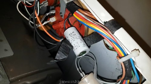

Zanima me kje bi lahko dobil menjavo za kondenzator na sliki. Pralni stroj gorenje wa 543

najbrž je to samo filter brez katerega pralni stroj prav tako deluje, le da lahko oddaja motnje v omrežje; nov bi se moral dobiti na kateremkoli Gorenje Servisu, zanimala jih bo najbrž Art.št. stroja

Hvala. Kakšne so potencialne nevarnosti če bi pralni stroj delal brez tega filtra ?

Sentinel66 je napisal/a:
Ta kondenzator je zaradi motenj. Stroj bo delal tudi brez tega kondenzatorja.

Za stroj me ne skrbi ker je že zelo star, bolj me skrbi, da bi kakšno drugo napravo vzel s sabo na ono stran. Kako je glede teh motenj ?

Obstaja možnost da motnje nagajajo drugim elektronskim napravam priključene na omrežje, predvsem starejšim, da bi prišlo zaradi tega do okvare katere od njih pa težko verjetno.

Točno te vrednosti ima Iskra RSO FILTER X1Y2 KPB7306 A6 (1x0,1uF-X2 in 2x0,027uF-Y2).
Povprašaj v štacunah ala Rexel (bivša Elektronabava) ali direktno v Iskri.

Če ne dobiš original tega filterčka, na tvojem je spodaj shema, vzameš Iskrine KNB 01 uF in 2 X po 0,027 uf ( lahko tudi 0,033 mogoče , če tega ne bo pa 0.022 ) ustrezne napetosti

Gre za elektromagnetno združljivost (EMC). Nevarnost uporabe brez filtra je predvsem slabši sprejem raznih sprejemnikov.
