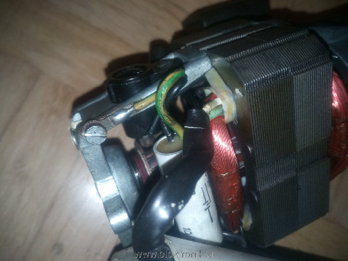

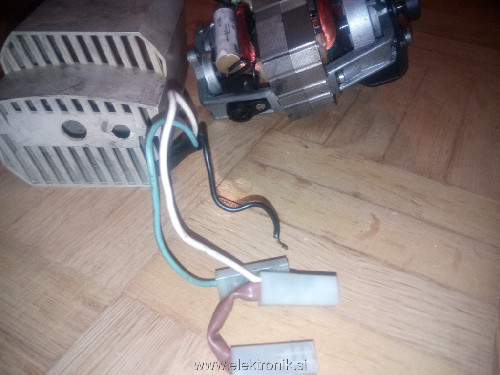

Na starem šivalnem stroju Bagat Slavica je šel motor. Dobil sem nadomestnega iz malenkost novejšega stroja, ampak je imel stikalo za dve hitrosti. Motor je enofazni univerzalen. Iz motorja peljejo tri žice.
Zanima me, če pravilno razmišljam glede vezave. Bela je osnovno navitje za delno moč, z stikalom priklopim še modro in dobim polno moč?

Sem probal in je tako, kot sem predvideval.
